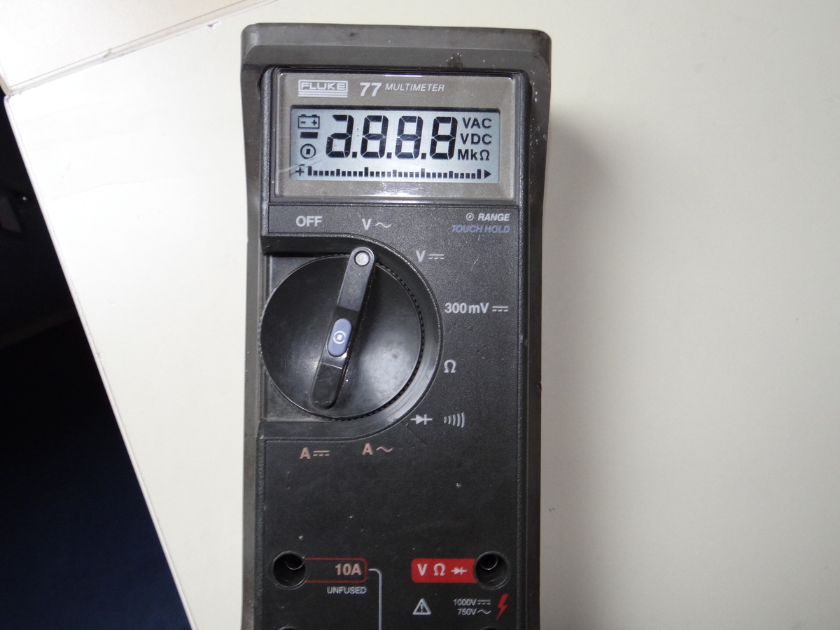

Ich habe ein Fluke-77 Multimeter, das plötzlich ohne erkennbaren Grund
den Geist aufgegeben hat. Ich habe keine zu hohe Spannung o.a. gemessen.
Aber es tut sich nichts mehr, das Display zeigt nichts mehr, egal bei
welchem Messbereich.
Die Batteriespannung kommt auf der Platine an und ist auch hoch genug,
ca. 8.5V. Die Sicherungen sind in Ordnung.
Jemand eine Idee wo ich suchen könnte?

Auch mein Fluke 77 / 2 ist einem sudden death erlegen.
Nachdem ich die Batterie gewechselt habe bootet es nicht mehr und bleibt
beim Initialiseren plötzlich hängen.
Ich habe die IC's nachgelötet, den Drehschalter. Der 32 kHz Clock
oscillator funktioniert. Die diskreten Bauteile scheinen alle in Ordnung
zu sein. "Schliesslich" wurde nichts überlastet.
Ich bin echt sauer und enttäuscht, dass ich es nicht hinbekomme.
Falls noch jemandem etwas dazu einfällt?
