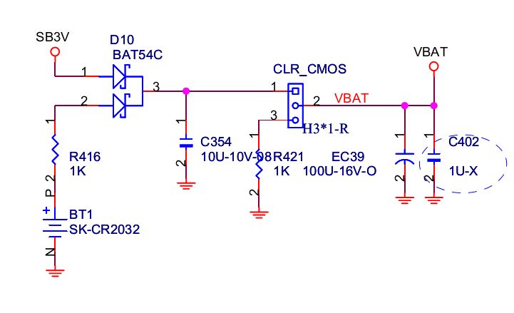

mein Intel-Board DQ67SW hat eine Weile gemeckert, dass die CMOS-Batterie
leer ist. Ich habe sie getauscht, die Anzeige kam trotzdem.
Sonst ist der PC normal gelaufen, hat nur manchmal sporadisch hart
resettet.
Neuerdings läuft er gar nicht mehr hoch.
Die Batterie habe ich jetzt nachgemessen: 2,5V vor ein paar Tage waren
es 3,2V.
Ich habe das Board ausgebaut - und das eine Bauteil direkt an bei der
Knopfzelle sieht komisch aus.
Habe eine neue Knopfzelle reingemacht - man sieht wie die Spannung im
Sekundentakt 1/100V runtergeht.
Hat jemand eine Ahnung, was das für ein Bauteil ist?
Spannungsregler? Wieviel Volt?
Danke
Dietrich
OP #6417028
Vielen Dank für den Hinweis.
Habe jetzt auch mit dem Mikroskop gesehen, dass da KL3YN drauf steht.
Die eine Diode ist OK, die andere hat in beide Richtungen Durchgang.
Was mich aber wundert, ist dass von Pin3 gegen Masse nur 2,2Ohm sind,
d.h. der Fehler muss woanders liegen - dies war nur die Folge.
