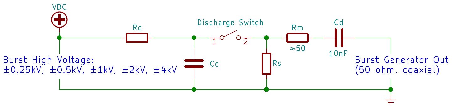

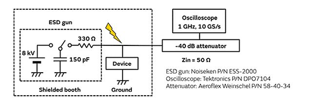

ich benötige einen Schalter um eine Hochspannungsquelle schalten zu
können. Dabei geht es immer nur um sehr kurze Entladungen, ähnlich wie
bei einem ESD Impuls. Die Spannungen betragen 20kV. Die Energie 10 Joule
und nach 10ns ist der Spaß auch schon vorbei.
Mein Problem ist, ich finde bei digikey keine Relais oder mechanische
Schalter bei denen im Datenblatt versprochen wird, das sie solche kurzen
Impulse schalten können. habt ihr eine Idee wie man mit relativ wenig
Aufwand eine so hohe Spannung/Ladung vorhalten und in einem Bestimmten
Zeitpunkt shlaten könnte?
