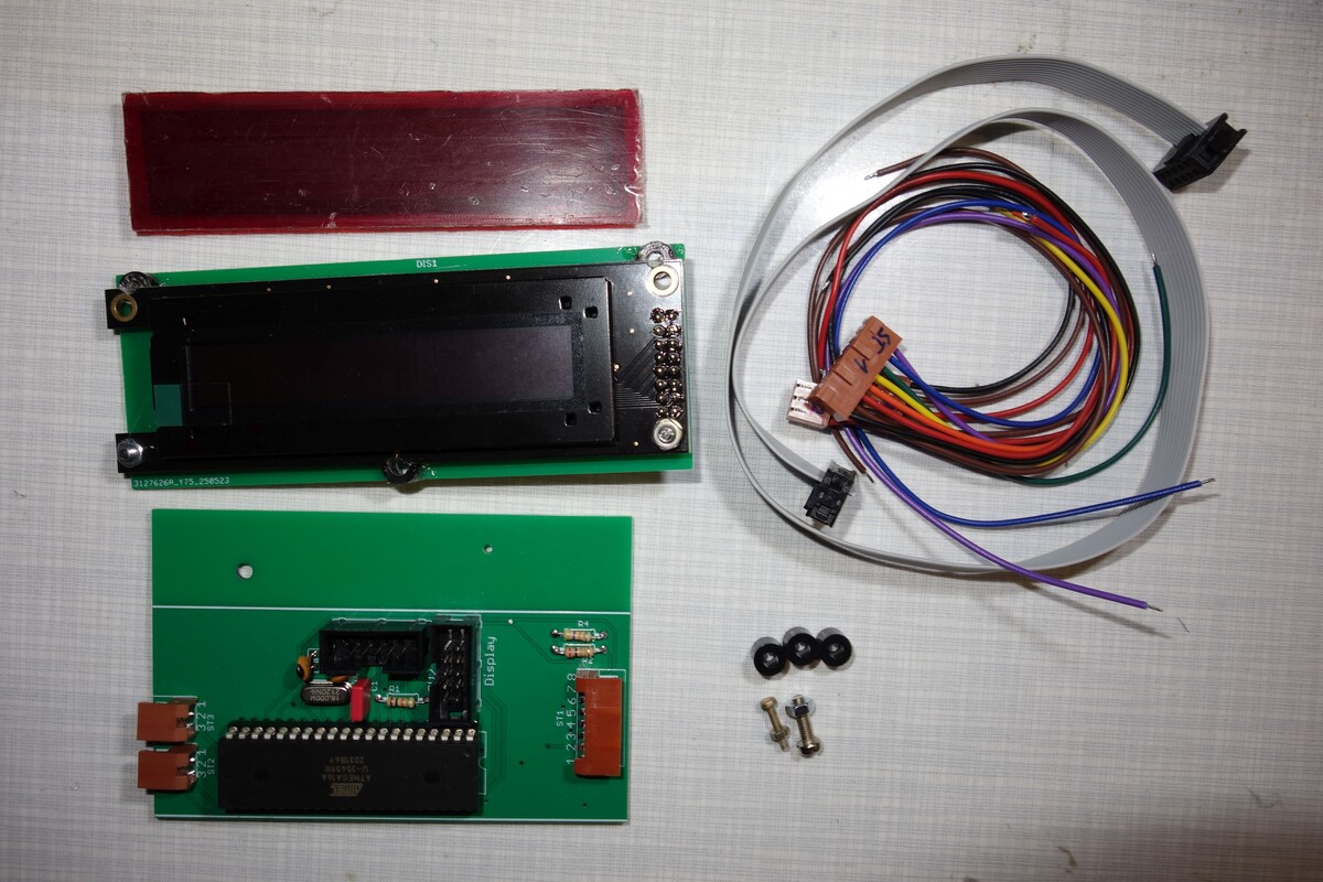

Der Grundig Wobbler AS5F erzeugt zwei Frequenzmarker, doch im Display erscheint nur eine Frequenz. Beim Abgleich von Filtern wird die Durchlasskurve angezeigt mit zwei Marken. Um die Frequenz der zweiten Marke anzuzeigen, muss immer erst ein Schalter gezogen werden. Dies ist sehr lästig und störend. Um das zu ändern ist dieser Einbausatz entstanden. Jetzt können beide Frequenzen gleichzeitig angezeigt werden. Angeboten wird ein kompletter Einbausatz. Der Mikroprozessor ist programmiert. Die Platine ist bestückt und getestet. Der Einbau ist nicht kompliziert. Wer mit dem Lötkolben umgehen kann, wird damit keine Schwierigkeiten haben. Auf der Rückseite der bestehenden Platine werden nur einige Drähte angelötet. Das vorhandene Display wird durch ein OLED-Display mit 2 Zeilen a` 20 Zeichen ersetzt. Die neue Acrylglasscheibe ist gefräst und passt genau in das Fenster. Mitgeliefert wird eine detaillierte Einbauanleitung mit zahlreichen Bildern. Der Einbausatz besteht aus einer Zusatzplatine, die es möglich macht beide Frequenzmarker gleichzeitig angezeigt zu bekommen. Auch die Mittenfrequenz und die Bandbreite lassen sich anzeigen. Alle anderen Einstellungen werden ebenfalls erfasst und sichtbar gemacht. Ich vertreibe diesen Einbausatz nicht mehr. Ich biete aber alle Unterlagen an, um den Einbau selbst zu machen. Der programmierte Mikroprozessor kann von mir bezogen werden.

Ich biete den AS5F Umbausatz wieder an. Wer Interesse hat bitte melden. Dieter
Inklusive Display und Acrylglasscheibe? Preis?
Hallo Stephan der Umbausatz wird mit Display und gefräster, roter Acrylglasscheibe geliefert. Preis: € 100,00 incl. Porto Im Bild die gelieferten Teile. Gruß Dieter
