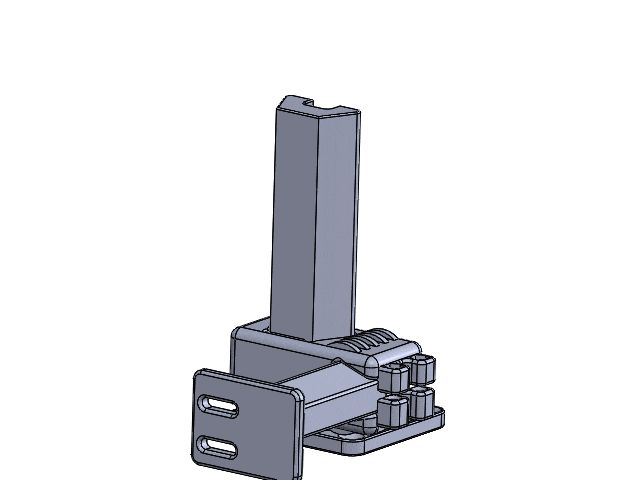

Ich bin von Arduino und Pi Projekten über die Jahre immer mehr in
Richtung CAD gegangen. Mein neustes Werk ist ein sehr leichter und
stabiler Ständer, der in zwei Achsen verstellbar ist. Man kann ihn zur
exakten Positionierung von Sensoren oder anderen Bauteilen benutzen.
Ich hab auch eine ausführliche Beschreibung des Projekts auf NERD CORNER
hochgeladen: https://nerd-corner.com/2-adjustable-axis-cad-design/
Motivation:
Diesen Ständer habe ich ursprünglich zum Halten einer optischen
Mausplatine für die Wegmessung eines Rades entworfen. Im Laufe der Zeit
stellte sich heraus, dass dieser Ständer viel mehr kann als ursprünglich
gedacht. Oft bestehen diese Ständer aus Metall und Kunststoff und sind
z.B. bei Hallsensoren durch das magnetische Metall störend bei der
Auslesung der Daten. Außerdem sind viele Ständer zu groß oder zu schwer
haben keine Löcher zum anschrauben und so weiter.
Wie ich ihn konstruiert habe:
Bei der Konstruktion des Ständers habe ich mich für eine sogenannte
Schwalbenschwanzführung entschieden. Diese Schwalbenschwanzführung ist
eine klassische Führungsvariante im Maschinenbau und wird heute noch
sehr oft verwendet. Die Vorteile liegen auf der Hand, bei den beiden
Schrägen wird eine parallele Führung erzwungen und eine Verdrehung des
Schlittens verhindert. Bei runden Führungen brauchen sie immer zwei
Stück um diesen Effekt zu erhalten. Die Schrägen bringen auch präzise
Positionierung, wenn sie die Klemmschraube auf der anderen Seite
anbringen und so den Schlitten zu den Schrägen ziehen. In diesem Fall
sind zwei Schwalbenschwanzführungen vorhanden in der Z-Achse und
Y-Achse. Die Verfahr Wege in der Y-Achse betragen 23mm und in der
Z-Achse 75mm., für die meisten Positionierungen ausreichend. Die
dezentrale Platzierung der Führungssäule auf der Bodenplatte bringt mehr
Auskragung in der Y-Achse und erleichtert das Anschrauben der
Bodenplatte. An der Montageplatte sind zwei Langlöcher damit auch
angebrachte Sensoren in der X-Achse leicht korrigiert werden können. Die
Langlöcher waren wirklich bei der Positionierung der optischen
Mausplatine hilfreich.
Die halbrunden Rippen auf dem Schlitten dienen zur Verstärkung der doch
dünnen Wandstärke an dem Schwalbenschwanzführungsdurchbruch. Diese
Rippenkonstruktion ist sehr stabil und widerstandsfähig gegen Druck in
vertikaler Richtung. Zwei unterschiedliche Arretier Systeme kommen zum
Einsatz am Schlitten in der Z-Achse bohren sich leicht zwei M4 Schrauben
in das Material des Ständers. Dies bedeutet aber auch, dass man nur eine
begrenzte Anzahl von Klemmungen ausüben kann da ja eine Deformation des
Materials stattfindet. Bei der zweiten Arretierung kommt es zur keine
Materialabtragung dafür wird das Material gestreckt oder gestaucht.
Welche Art auf Dauer besser ist zeigt ich in der Zukunft. Bei dem
Gewinde am Schlitten für die Z-Achse wird das Gewinde mit einem
Gewindeschneider M4 geschnitten. Bei der Klemmung an der Y-Achse benutze
ich für das Gewinde Einpressmuttern. Wenn man nicht hundertmal am Tag
die Klemmungen öffnet und schließt, hält es sicher viele Jahre. Zahlt
sich halt immer aus was Ordentliches zu Konstruieren.
