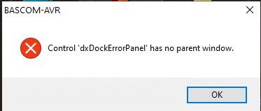

nach längerer Zeit wollte ich wieder einen AtTiny4313 flashen, nun
startet aber Bascom mit der Fehlermeldung wie im Bild, nach ein paar
Clicks erscheint der Editor fast normal.
Beim Öffnen des Programmers erscheint statdessen ein Explorer-Fenster
mit dem Bascom-Installationsverzeichnis.
Auch eine Deinstallation/ Neustart/ Installation ändert nichts daran.
Hat jemand einen Tip?

Du hättest auch erst mal im Support Center von MCS suchen können!
> Problem:
> After an update you get an error 'Control dxDockErrorPanel has no parent window'
> Solution:
> New versions can contain new dock panels. The configuration is not correct when
you update from an old version.
> Solution : click the Options, Environment, IDE and then click 'reset docking'
button.
> This will reset the dock windows.

Dein Tip hat die Programmoberfläche wieder hergestellt - Danke.
Editor und Compiler und Programmer funktionieren wieder.
p.s. es handelt sich um Win10 und die Demo-Version
