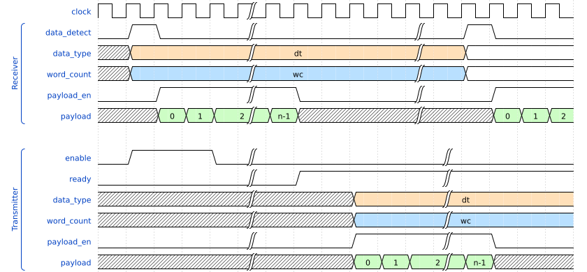

Mein Design besteht aus zwei IP-Cores: Einem Receiver und einem
Transmitter.
Beide nutzen dieselbe Byteclock, d.h. CDC wird nicht benötigt.
Die Daten kommen am Receiver rein und bestehen aus Paket-Header und
-Payload.
Meine Aufgabe ist es, nur den Header der Pakete anzupassen und die Daten
an den Transmitter weiterzugeben, sobald dieser bereit ist.
Ablauf (siehe Bild)
1. Auf data_detect des Receivers warten
2. Header und Payload auslesen und ggf. verändern (kombinatorisch)
3. Im Transmitter enable setzen
4. Auf ready des Transmitters warten
5. Im Transmitter payload_en zusammen mit Header und Payload setzen
Die payload ist 64 bit breit, also kann das n im Bild wie folgt
berechnet werden:
Fragen
Was ist die beste Vorgehensweise um die Daten zu verzögern, bis der
Transmitter bereit ist?
- Einfache Schieberegister (schieben bis ready)?
- In EBR oder SPRAM speichern?
- Ein FIFO (/mehrere FIFOs) verwenden?
Und wie sieht die Umsetzung hier üblicherweise aus (bei den im Bild
gegebenen Signalen)?

Einfach einen FIFO dazwischen setzen. Und so wie es aussieht scheinen
sowohl Receiver als auch Transmitter ein einfaches FIFO-Interface zu
nutzen. Sollte also ohne größere Probleme direkt anflanschbar sein.
von Christian B. (chrizbee)
Sowohl Header als auch Payload in ein FIFO, oder mehrere FIFOs für die
einzelnen Signale verwenden?
von Samuel C. (neoexacun)
Alles zusammen in einen FIFO.
Erstmal danke für die Antworten!
Das mit dem Axi-Stream ist ein echt gutes Stichwort, das werde ich mir
demnächst mal ansehen. Leider hat Lattice dafür keinen IP Core.
Beim Beschreiben meiner FSM habe ich mir jetzt noch überlegt, nur die
Payload ins FIFO zu schreiben und den Header einfach auf Register zu
geben. Dadurch könnte ich die Größe des FIFOs verkleinern. Das sollte
klappen, weil die Header-Daten sowieso immer bis zum nächsten
data_detect anliegen (siehe Bild). Ich könnte den Header also synchron
bei ready ins Register schreiben und von da an den Transmitter
weitergeben.
Grund dafür ist, dass ich auch Sync-Packets habe, die ausschließlich aus
einem Header bestehen. Für die Pakete könnte ich mir dann das FIFO
sparen.
Macht das Sinn, oder würdet ihr trotzdem alles ins FIFO reinpacken?
Das würde ich von den Breiten von Header und Daten abhängig machen.
Du könntest den Header auch als Datenwort in den FIFO packen und mit
einem zusätzlichen Bit markieren. Dafür sollten Header und Daten aber
ähnlich breit sein.
Du könntest für die Header auch einen eigenen FIFO machen, solltest dann
aber ganz genau schauen, dass die beiden FIFOs niemals auseinanderlaufen
können.
So oder so, wenn du die Daten in einen FIFO packst, müssen auch die
Header in irgendeine Art von FIFO. Sonst kannst du dir die Header unter
Umständen nicht lange genug puffern.
