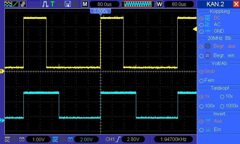

Für eine anstehende Idee habe versucht, ein DCDC Steppermodul so zu
verbiegen, dass man dessen Ausgangsspannung mit einer anderen Spannung
vorgeben kann - z.B. einem geglättetem PWM.
Dazu habe ich eine alte Platine recyclet und da einen Aufbau zum
Prinziptest drauf gefummelt. Das blaue Teil ist das DCDC-Modul.
Der Trick ist, den Positivausgang vom DC-Modul auf den pos. Eingang
eines Differenzverstärker zu geben und auf den negativen Eingang ein
geglättetes PWM Signal und den Ausgang vom Differenzverstärker auf den
Refpin vom DCDC-Stepper-IC.
Das grüne Teil ist noch ein Shunt. In einem quick and dirty Versuch,
konnte ich damit schon mal den Strom durch ne LED regeln. Also nach dem
Prinzip der µC misst die Shuntspannung, vergleicht sie mit nem Sollwert
und in- oder dekremtiert einen PWM-Vorgabewert. Im Prinzip also ein
I-Regler,
Mein Ziel war es mir für mein Vorhaben das Aufbauen des Leistungsteils
vom Hals zu halten und mich auf das Ziel zu konzentrieren.
Ich will einen Lipolader mit ein paar Featuren bauen :)

Hab noch keine Messung zum Rippel oder Störgrößenstabilität gemacht. Das
es letztlich um laden von Akkus geht, werde ich eh quasi nichts mit
Störgrößen zu tun haben.
Ob das ganze noch schwingt, schau ich mir noch an :)
