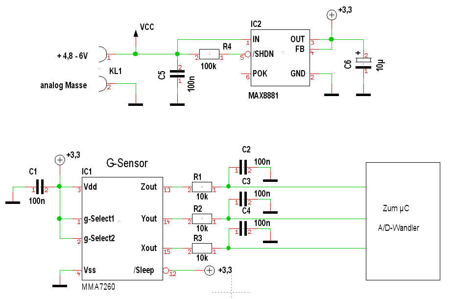

Hallöle, brauche für meine Diplomarbeit einen Beschleunigungssensor der
mir alle 3 Raumachsen auswerten kann. Bisher verwende ich einen
mma7260Q von freescale, der hat aber einige Macken wie zu Beispiel
extremes Jittern auf den Signalen und er springt nicht direkt an wenn
man Spannung anlegt.

Ich habe den 7260Q auch in Verwendung. Hast du trotz den RC-Gliedern in
den jeweiligen Ausgängen solche schlechten Werte? ich kann nämlich
nicht klagen.
Das er nicht gleich anspringt, wenn Du Spannung drauflegst, ist klar.
Da passiert ja intern EINIGES. Also die 500uA musst Du schon entbehren.
Kannst Du nicht statt dessen die Auswertung deaktivieren oder den Sensor
in den Standby schicken?

Also ich benutze auch den 7260Q mit einem RC Tiefpass von 10k und 100n.
Und bekomme nur 1 Bit Kipper des AD-Wandlers als ripple.
Ich benutze eine Mega8 mit 10 Bit A/D Wandler.
@Felix
ist deine Skalierung auf der Y-Achse in G?
Hast du noch andere störenden Komponenten auf der Platine? Der
Kondensator des RC-TP muss so nahe wie möglich am A/D-Eingang des µC
liegen.

Im Prinzip ist der Schaltplan ganz einfach - nichts besonderes
Hast du mal deine Masseleitung, Vcc, Referenzspannung des A/D-Wandlers
mit dem Oszilloskop auf Rauschen überprüft?

der einzige große unterschied ist, das die auf dem Demoboard einen 1k
Widerstand für den Filter verwenden und du 10k.
von Felix Reimer (Gast)

Auswerung:
Einfach die 3 A/D-Kanäle im bestimmten Zeitintervall auslesen und dann
als Integer über RS232 mit 115200 Baud zum PC senden.
In der Auswertsoftware erfolgt dann erst die Umrechnung in G.
Nullung erfolgt beim Anschalten der Platine.
Die Platine sollte bei diesem Vorgang waagrecht liegen (Also Z = 0 g,
X=Y=1g)
Dann werden die Ersten 20 Abtastpunkte summiert und der Mittelwert
gebildet.
Daraus ergibt sich mein Offset-Kalibrierwert, der in einer Variablen
gespeichert wird
Mein gemessener Wer ist dann:
Aktueller gemessener Wert Z-Achse += 630 - Offset-Kalibrierwert
Z-Achse
Die 630 entspricht = 1,65 V gemessen mit dem 10 Bit A/D-Wandler.
Daraus ergibt sich in der Lage, bei der die Platine angeschaltet wurde
immer die 630 was bei mir den 1,65 V = 0g entspricht.
Ist also nur ein Offsetabgleich.
Die Skalierung (20mV/g) kann ich beliebig in meiner Auswertsoftware am
PC einstellen.
