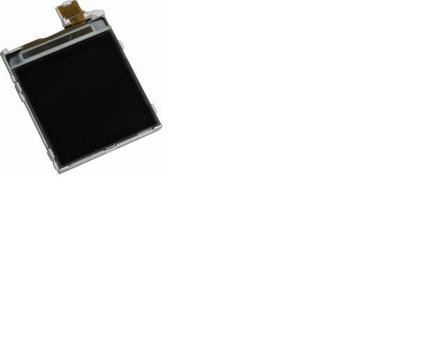

Ich habe derzeitig ein Nokia 6100 Display mit grüner Folie es ist ein
EPSON DISPLAY was kein SPI unterstützt, deshalb benötige ich eines mit
Phillips Controller der sollte eine braune Folie haben um nicht wieder
das falsche zu bestellen mal hier ein bild es sieht aus als ob es ein
phillips ist aber kann das jemand bestätigen???

Hi!
Also soweit ich weiß kann man den Kontroller auf dem Display schon seit
langem nicht mehr anhand der Platinenfarbe erkennen, das war einmal.
Irgendwer hat glaub ich mal gesagt, dass die Philips gar nicht mehr
verbaut werden. Die Epson-Ansteuerung wurde außerdem auch schon
geknackt allerdings ist die Ansteuerung da nicht so fein über die
Library von ape/Hagen möglich. Such mal ein bisschen im Forum, da
findest alles benötigte.

Mittlerweile gibts diese Displays auch mit einem Controller von Leadis,
LDS176. Diese ist von der Ansteuerung zu 100% kompatible zum Philips
Kontroller und das Display hat auch das selbe Kontrastverhalten.
Vertrieb über: www.jelu.se
http://www.jelu.se/shop/product_info.php?cPath=1_29&products_id=55
Datenblatt zum LDS176 ist dort als Download verfügbar.
