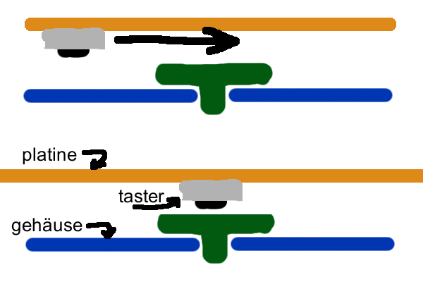

Hi!
Ich suche einen Taster mit getrennter Kappe.
Der Taster muss auf einer Platine aufgelötet werden und diese Platine
wird dann in ein gehäuse seitlich eingeschoben.
Siehe angehängte Skizze.
Wie heisst sowas ?
Bzw wo finde ich so einen Taster ?
Taster kann einfach so ein kleiner schwarzer für die Platinenmontage
sein...
Ich find da irgendwie nichts.
Oder löst man das irgendwie anders ?
Bye, Simon

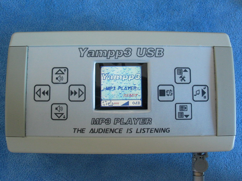

Also ich hab das so gelöst:
Im Gehäuse über dem Taster einen viereckigen Ausschnitt gemacht, in
diesen Ausschnitt ein passendes Stück Plexiglas eingelegt, so das es
lose drin sitzt.
Das Plexisglas sollte die selbe Dicke haben wie das Gehäuse bzw. dicker
falls mehr Abstand überbrückt werden muss.
Von aussen habe ich eine selbstklebende Frontplattenfolie aufgebracht,
diese habe ich vorher mit einem Laserdrucker bedruckt. Als Abriebschutz
ist noch einen selbstklebende durchsichtige Folie darüber.
Das ganze stellt in etwa eine Art Folietaster dar.
Als Taster habe ich Micro SMD Taster benutzt.
Das Ergebniss siehst Du im angehängten Bild.
Die Frontplattenfolie ist silber/alu nicht durchscheinend, ich hab noch
ein anderes Project, da nutze ich weisse Folie, das geht dann auch mit
LED Hintergrundbeleuchtung.
Alle drei Arten dieser Folie gibts bei Conrad.

@chief:
selbstbasteln kommt dafür leider nicht in frage :)
@michael wilhelm:
Das wäre ne Möglichkeit, Danke!
@michael wolf:
wow, das sieht ja spitze aus :D
So werde ich das wohl auch machen ! Danke !!
@maddin:
nein, die passen leider nicht, die kann ich ja nicht seitlich
reinschieben ;)
Bye, Simon

Hi Simon,
hmmm dann habe ich wohl dein problem nicht richtig verstanden.
deiner zeichnung nach zu urteilen, würde ich diesen taser auf eine
platine löten, die "dünnste" ausführung ist 4.3 mm hoch.
dann kannst du die platine doch seitlich ins gehäuse schieben, oder!?
also wenn das gehäuse mindestens 4.3 plus platine und lötaugen (bei
HMD) hoch ist!?
zudem der plexiglas taser in richtung gehäuse inneres, anders als bei
deiner zeichnung, keine kanten vorstehen lässt.
maddin

@maddin:
nein, das kannst du nicht reinschieben...
Der Taster ist doch dann im weg, der muss ja nachher aus dem gehäuse
vorstehen ;)
@Winfried:
Die hab ich vorhin auch gesehen, das wäre noch ne alternative :)
Muss ich mal genau durchrechnen ob da ne passende höhe dabei ist
die nicht zu weit vorsteht :)
Bye, Simon
