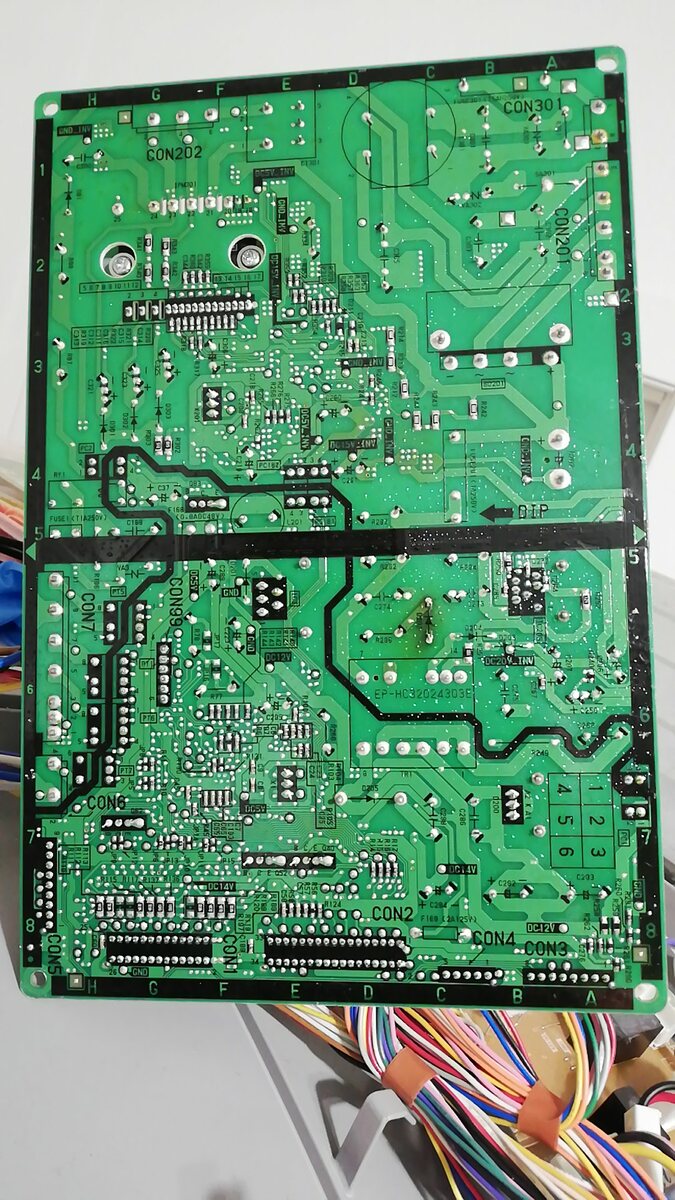

Hallo Gemeinde,
ich hab von einem bekannten eine Platine bekommen mit der bitte
zuschauen, ob ich diese vielleicht irgendwie retten kann
offensichtlich ist eine Diode, D202 defekt, sperrt nicht mehr,
auf d202 steht AR 21 54 hat dazu jemand infos?
der rest schaut auf den ersten blick nicht beschädigt aus. nun meine
frage, hat vielleicht jemand erfahrung mit der problematik? ähnliche
defekte gehabt ?
nicht über die zwei Lüsterklemmen wundern, hab mal 230v eingespeist um
zu schauen ob ich an den diversen messpunkten was messen kann aber
scheinbar ist die platine "tot"
gleich vorab, ich hab den kühlschrank leider nicht vorort
messgerät vorhanden, ich geh mal davon aus, auf der rückseite die
schwarzen markierungen zeigen unterschiedliche "spannungsbereiche" an
oder? der dicke schwarze?
bin über alle hilfe dankbar :)

Hallo wir sind nun auch Opfer dieser Unternehmensstrategie.
Unser KÜhlschrank kühlt nun auch nicht mehr. Die Elektronik zeigt den
Kompressor mit der kleinsten Stufe an, obwohl der Temperaturalarm
erklingt.
Die Diode D202 ist in Ordnung.
Der Kühlschrank ist gerade 5 Jahre alt und wir waren sehr zufrieden.
Laut Panasonic entweder Sterplatine (Reparaturkosten ca. 500€) oder
Kompressor (Totalschaden). Da an den Kompressor Anschlüssen keine
Spannung anliegt, tippe ich mal auf die Steuerplatine.
Hat jemand einen Schaltplan oder die Möglichkeit die Stuerplatine zu
überprüfen?
Für Hilfe wäre ich dankbar.
Thomas

unser defekt hatte mit einem totalausfall der steuerung zu tun, nicht
mit einem teilweise ausfall.. bist du aus nürnberg? dann könnte ich es
mir anschauen..
Gast #6983797
Hallo
Danke für die schnelle Antwort. Ich wohne in Bremen.
Der Kühlschrank zeigt alle Daten an, Lüfter und Eisbereiter laufen,
jedoch läuft der Kompressor nicht, da keine Spannung am Stecker anliegt
und die Anzeige den Kompressor mit nur einen Balken zeigt, gehe ich
weiterhin von einem Defekt der Steuerplatine aus.
Könnte ich die Platine ihnen zusenden?
Gruß Thomas
