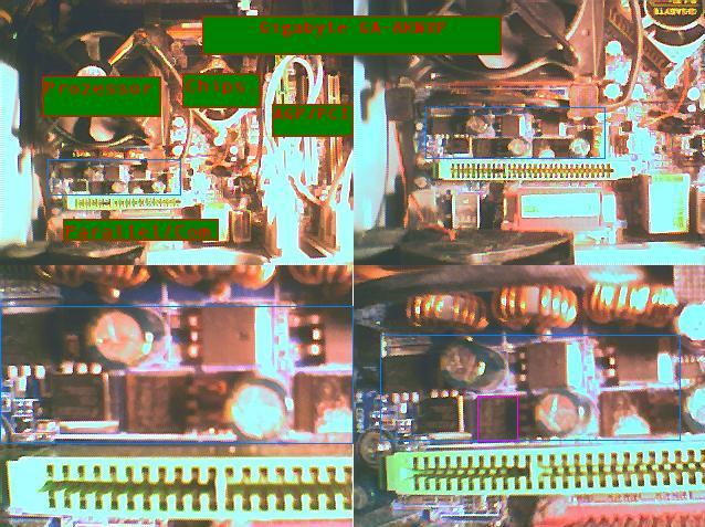

Ich habe ein Problem.
Mein Motherboard Gigabyte Ga-8KNXP Rev.1,
garantie abgelaufen, macht mucken.
Wenn ich den PC starten will, kommt kein Piepton und der Bildschirm
bleibt schwarz.
Habe den RAM und die Grafikkarte schon bei einem Freund getestet,
funktionieren noch. ebenso wie der Bildschirm.
angefangen hat das ganze als ich gerade etwas im windows am installiern
war, plötzlich wurde der Bildschirm schwarz und danach wurde dieses
blaue bild von windows von weswegen Hardwarefehler angezeigt, ne halbe
sekund später startete der Pc neu.
doch dann kam halt kein piepston und kein bild mehr.
als ich dann mal die grafikkarte von meinem freund eingebaut hatte, kam
dann wenn auch ein sehr zerstückeltes bild.
das sei, laut gigabyte auf einen defekt eines spannugswandlers
zurückzuführen, da meine grafikkarte so nicht genug strom bekäme, die
meines freundes aber grade noch genug um ein, wenn auch zerstückeltes
bild anzuzeigen.
Man sagte mir die Spannungswandler befänden sich zwischen
Prozessorsokel und Parallel/Comport.
dort habe ich die aufnahmen gemacht, die sich im dateianhang befinden.
die kamera ist zwar schlecht, aber so konnte ich, hoffe ich zumindest
,euch einen eindruck von der position der bauteile geben.
ich habe mal die datenblätter dazu rausgesucht(von links oben nach
rechts unten):
3 mal
http://alldatasheet.com/view.jsp?Searchword=NO3
dann
3 mal
http://alldatasheet.com/view.jsp?Searchword=D32
allerdings glaube ich nicht, dass dies alle sind, da ich auf der
platine auch noch folgende an anderer stelle fand:
2 mal
http://alldatasheet.com/view.jsp?Searchword=LX8
und
http://alldatasheet.com/view.jsp?Searchword=DO3
sowie
http://alldatasheet.com/view.jsp?Searchword=15N
und noch viele weitere, welche sich allerdings nicht als
spannungswandler identifizieren ließen.
laut gigabyte sollten die spannungswandler drei beinchen haben
wenn mir einer gennauere hinweise geben könnte, welcher kaputt ist,
oder wie man sowas austestet, wäre ich sehr dankbar.
bis hierhin erstmal
Danke.

Naja du solltest einfach mal die Spannungen messen. Wenn einer kaputt
ist sollte die Spannung an diesem Eingebrochen sein. Die
Spannungswander sollten 3,3V 1,8V und die Core spannung des Prozessors
erzeugen. Wenn eine Spannung davon nicht stimmt ist mit relativ großer
wahrscheinlichkeit dieser Regler kaputt

Gast #394833
Einige Spannungen kannst du im BIOS nachsehen (Hardware Monitor oder
Health Monitor).
Aber die Elkos sind ein guter Tipp. Meistens sieht man das aber, da
sich die Dinger blähen. Also wenn der Elko oben einen Buckel macht oder
schon etwas braunes ausgelaufen ist, dann ist er hinüber. Bei meinem
alten Gigabyte-Board war das so. Das hatte dann Probleme mit der
ISDN-Karte, der Rest ging noch. War eine Verbindung zu lange aufgebaut,
gab es erst ein Pfeifen, dann fror der Bildschirm ein und danach gab es
einen Neustart.
Gruß Elektrikser

Gast #394836
Messen gegen GND (schwarzes Kabel am HD Stromanschluß z.B.
Und wenn du vorsichtig vorgehst sollte EIGENTLICH nix passieren, aber
son mainbaord ist schon verflixt dicht bestückt also vorsicht mit
"abrutschern" sorg für ne helle umgebung und am besten eine hand frei
also kein akrobatigübungen mit Mainbaord in der Hand eine Prüfspitze mit
den Zähnen und die andere über Kreuz hinterm Ohr oder so ;)

Gast #394838
Naja es gibt immer ne Pin 1 makierung, meist eine kerbe oder ein
aufgedruckter Punkt, am besten mal in nem Datenblatt von so einem Chip
nachgucken da gibts immer ein kleines Bild mit "Pin1 index" oder
sowas bezeichnet.
Messen natürlich am besten am Vout Pin wo der ist... hängt auch wieder
vom Chip ab fürchte ich
