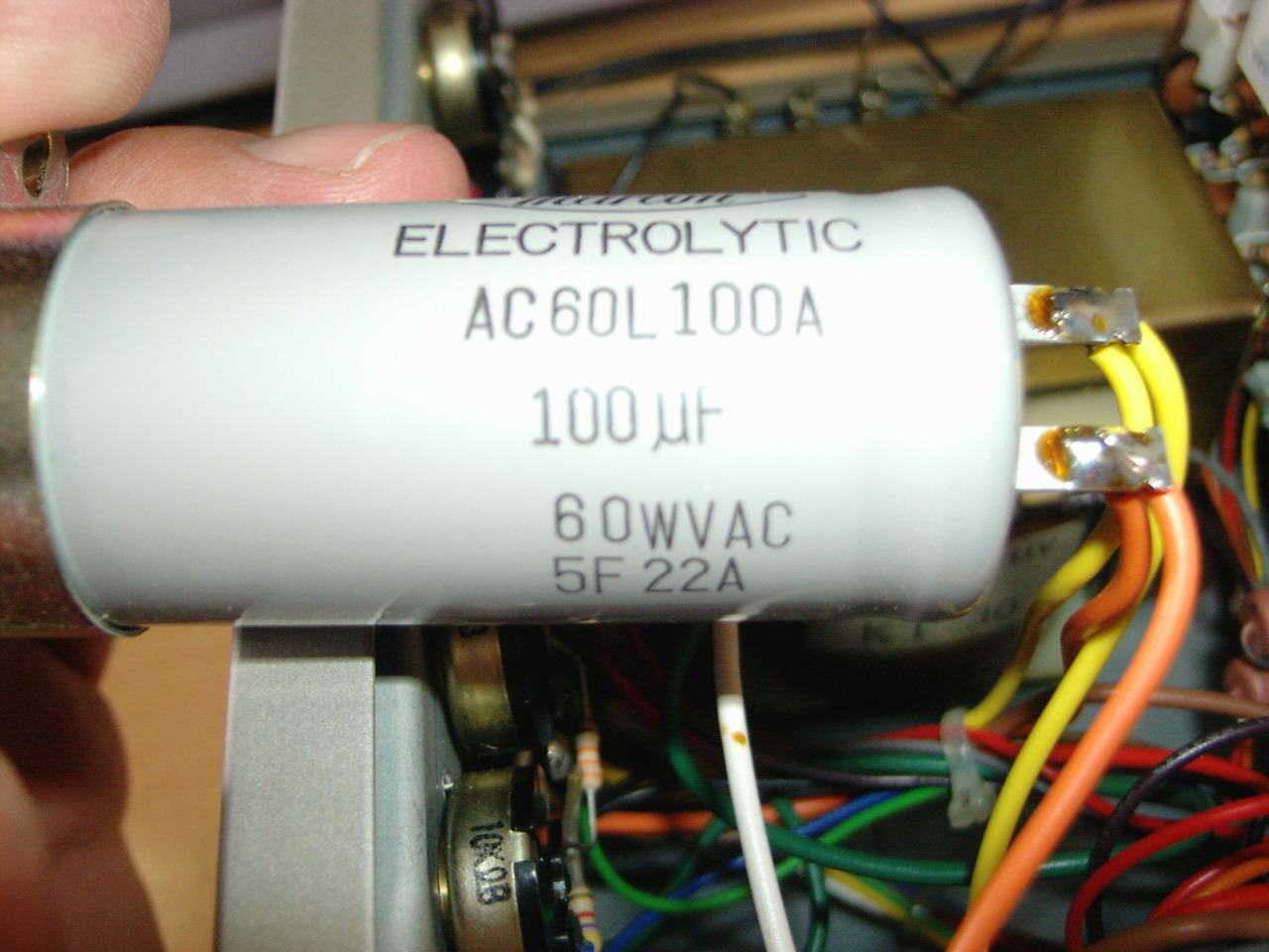

ich suche einen Elko wo ich allerdings nicht weiss was es für ein Typ
ist. evtl kennt einer von euch diesen TYP und kann mir sagen wo ich so
einen her bekomme
im anhang ist ein Bild davon
gruss Benny

Sieht aus wie der Phasenschieber-Kondensator für einen 24V
Asynchronmotor (z.B. in Antennenrotoren).
Diese Teile sind fast immer kundenspezifisch und daher im Handel
üblicherweise nicht erhältlich.

Richtig ! es ist in einem Antennenrotor ... KENPRO KR5600A
Und dieser ist Defekt und ohne den funtioniert der Rotor leider nicht
mehr :-((

Da immerhin die Daten (100µF, 60V AC) des Kondensators bekannt sind,
könnte man durch parallelschalten von 10 mal 10µF 100V
Folienkondensatoren (MKS / MKT) einen Ersatz schaffen.
Das wird zwar bei ca. 2 Euro pro Stück nicht besonders billig, ist aber
unter Umständen trotzdem seinen Preis wert.
"Normale" bipolare Elkos gibt es auch mit dieser Spannung /
Kapazität, die halten allerdings den hohen Strom nicht aus.

mmhh , ich werde wohl einfach mal bei einem Waschmaschinen Händler /
Werkstatt nachfragen ob die sowas haben , denn in dem Steuergerät ist
nicht wirklich viel platz um da 10 C´s reinzupacken.

Genereller Tip: bitte alle Angaben eines gesuchten Bauteils abtippen,
hier fehlt z.B. der Hersteller.
Bei Motorherstellern wird sowas eher selten zu finden sein, weil die
meist 300 oder mehr Volt haben.
Eher noch im Hifi-Bereich für Frequenzweichen.
Geht es eigentlich, wenn man normale / hochstromfeste Elkos antiseriell
schaltet und ein Verpolen jeweils mit (Schottky-)Dioden verhindert?
Parallelschalten von Elkos ist immer gut für ESR und Langlebigkeit.
