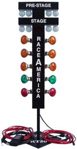

Habe vor mir eine Lampe zu bauen wie im angehängten Bild zu sehen. Ich
möchte das sie auch ein Programm ablaufen lassen kann.
Hier mal die Reihenfolge wie ich das meine:
1. Pre-Stage Lampen rechts an
2. Pre-Stage Lampen links an
3. Stage Lampen rechts an
4. Stage Lampen links an
5. Dann von oben nach unten blingen die drei orangen Lampenreien auf.
6. Grün geht an und dabei gehen alle anderen aus (Pre-Stage und Stage
  Lampen die noch an sind)
7. Nach einigen Sekunden grünem Dauerlicht geht diese aus und es geht
  von vorne wieder los.
Weiß jemand wie ich das Realisieren kann? Bin zwar Elektroniker hab
aber fast nur mit SPS (S7) zu tun. Das wäre damit zwar kein Problem
aber einfach viel zu teuer und aufwendig für so etwas. Desweitern sind
es 230V Lampen also muß ich dann über die Schaltung Relais schalten für
die 230V. Ist aber kein Problem.
Womit kann ich sowas programmieren? Eignet sich dafür ein
Mikrokontroller oder so? Brauche mindestens zwischen 6 und 8 Ausgängen
zur Ansteuerung der Relais.
Wäre super wenn mir jemand weiter helfen kann.
MFG Dimitri!

stimmt ne S7 wäre zu teuer.
Aber du könntest es mit ner Logo! probieren ;-)
Hat auch Relaisausgänge und ist ebenfalls vom großem S => wenig
Bastelaufwand.
Wenn dus aufwändiger haben willst, dann arbeite dich in die µC's ein,
die können sowas auch. Ich schätze, dass es hier sogar noch einige
andere Anwendungsbereiche geben könnte, wo n µC besser geeignet wäre
als ne S7 (schnelligkeit z.b., oder Preis) => bringt dir evlt auch was
in deinem Beruf.
