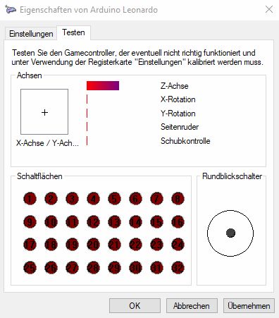

Hallo alle zusammen,
ich habe mir ein Arduino Leonardo Board ähnliches Pro Micro Modul
gekauft und und möchte Ihn mit meinem ALPS 10K linear Schiebe Poti und
zwei Mini Schaltern verbinden(habe mir eine Sim Handbremse und eine
Sequentiellen Shifter gebaut). Nun habe ich aus dem Internet zwei Codes
mit der Arduino Software zusammengeschrieben. Das Ganze funktioniert
dann auch im (Windows)Gamecontroller und im Hauptmenu bei der
Tastenbelegung aber nicht mehr im Spiel selbst. Ausprobierte Spiele
sind: PojectCars2 sowie Assetto Corsa.
Woran kann das liegen?
anbei ist der Arduino Code und ein GIF von dem Funktionierendem
Gamecontroller
LG
Mirco
Gast #6558908
Ist der Controller denn im Spiel auch konfiguriert? Das Spiel kann ja
nicht von sich aus wissen, welchen Controller es für was verwenden soll.
Es kann auch sein, dass die Spiele die "anspruchsvolleren" Control wie
"Throttle" nicht verstehen. Leider sind Spieleentwickler notorisch
schlecht darin Gamecontroller richtig zu unterstützen.
Gast #6558991
Ich bin mir nicht sicher was du mit konfiguriert meinst aber die
Handbremse funktioniert in beiden Spielen. Im Menü von Projektcars
2/Assetto Corsa wird bei der Tastenbelegung eine Taste mit dem hebel
drücken/ziehen erkannt und bei Assetto Corso steht bei den Controllern
arduino Board wo die Anschläge auch angezeigt werden.
Ich habe gerade bei Assetto Corso das ganze ausprobiert ohne die
H-Schaltung zu aktivieren ... da funktioniert es dann.
Also funktioniert es nur bei Projectcars2 nicht.
