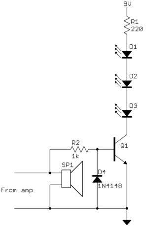

​Hey,
Ich habe in meinem Garten 2 LED Streifen die mit einer 12v Autobatterie
Laufen und ein Paar selbstgebaute Musikboxen, die ich gerne zusammen
spielen lassen würde, ich stelle mir das so vor, dass man mit Einem
Schalter für die lichter zwischen lichtorgel und Normal wechseln kann.
Leider kommt aus dem Audio Verstärker maximal 6v und das reicht nicht
für die LED Streifen desswegen will ich an der Stelle einen Verstärker
Bauen der das Signal auf ca. 12v bringt. Es sollte natürlich kein high
end Verstärker sein.
Hat jemand eine Idee?
von Axel R. (axlr)
                          IRF4905  LED-Streifen
    12V                    S    D | ___        |
    o---------------o--------+^+--||___|---.   |
                    |        ===  |        V ->|
                   .-.       G |  |        -   |
                10K| |<---o----'  |        |   |
                   '-'    |       |        V ->|
            1uF     |     |       |        -   |
    Musik    ||     |     |       |        |   |
    o--------||-----)-----'       |        |   |
    Minus           |             |        |   |
     o--------------o-------------|--------'   |
(created by AACircuit v1.28.6 beta 04/19/05 www.tech-chat.de)

von Jens (Gast)
Auf meinem Smartphone kann ich aus Axels Schaltung nur Hieroglyphen
erkennen.
Deshalb hier nochmal eine ähnliche Schaltung mit Transistor als
Bilddatei. Da du zwei LED-Streifen hast, kannst du diese Schaltung
gleich zweimal mit je einer Frequenzweiche aufbauen.
Für die tiefen Frequenzen kommt parallel zur Diode noch ein 1uF Elko und
für die zweite Schaltung, mit den hohen Frequenzen, kommt in Serie zum
1k Widerstand noch ein 47nF Kondensator.
Einfacher geht's nicht. 🙂
von Jens (Gast)
Pckyy P. schrieb:
> Ich hab bei mir noch 3 andere Transistoren gefunden und zwar einen
> KIA7809A, einen L7806CV und ein LM317T kann ich auch einen davon
> benutzen
Nein, das sind Spannungsregler!

von Jens (Gast)
Nimm lieber einen TIP31, BD243, BD135, o.ä.

von hinz (Gast)
Pckyy P. schrieb:
> ACHSOOO
> Ich hab jetzt noch ein paar bc546b und nen ztx751 in einer alten platine
> gefunden das sind ganz sicher welche 💪😁
Zu mickrig.
von Pckyy P. (pckyy)
Was meinst du mit mickrig
von hinz (Gast)
Die werden an der Aufgabe ihren magischen Rauch verlieren.
Kann man einfach mehrere Transistoren jeweils an emitter base und
collector aneinander löten
von Jens (Gast)
Ja, bis auf den Emitter geht das.
