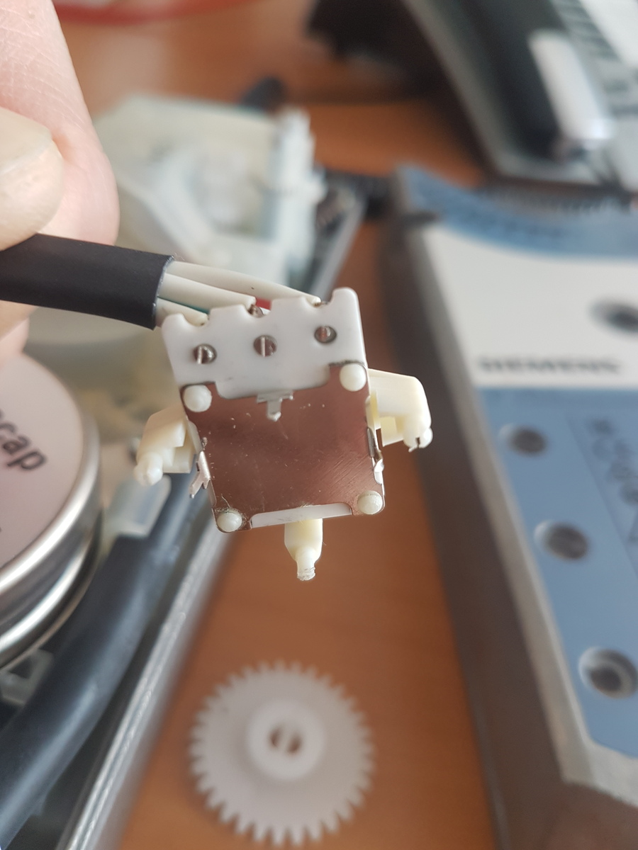

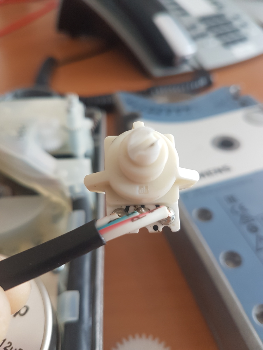

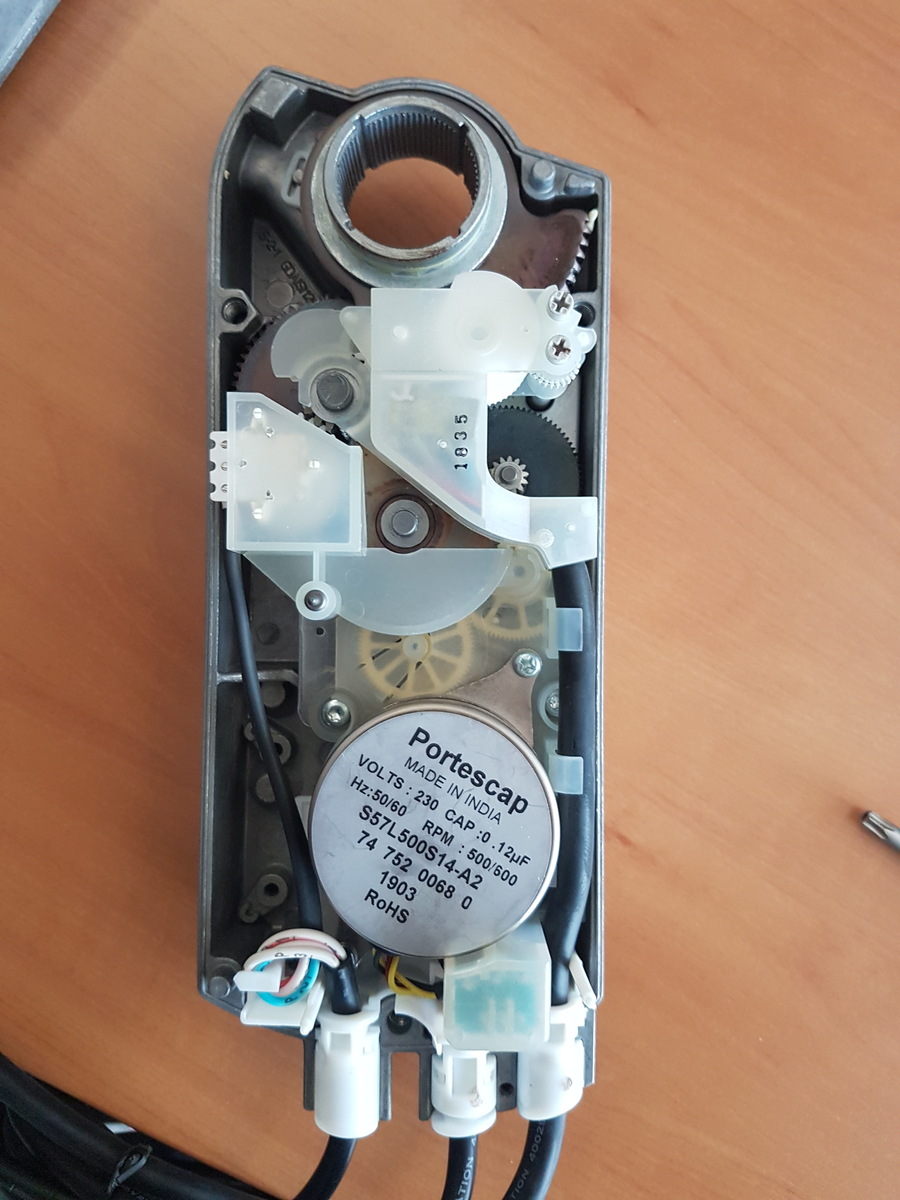

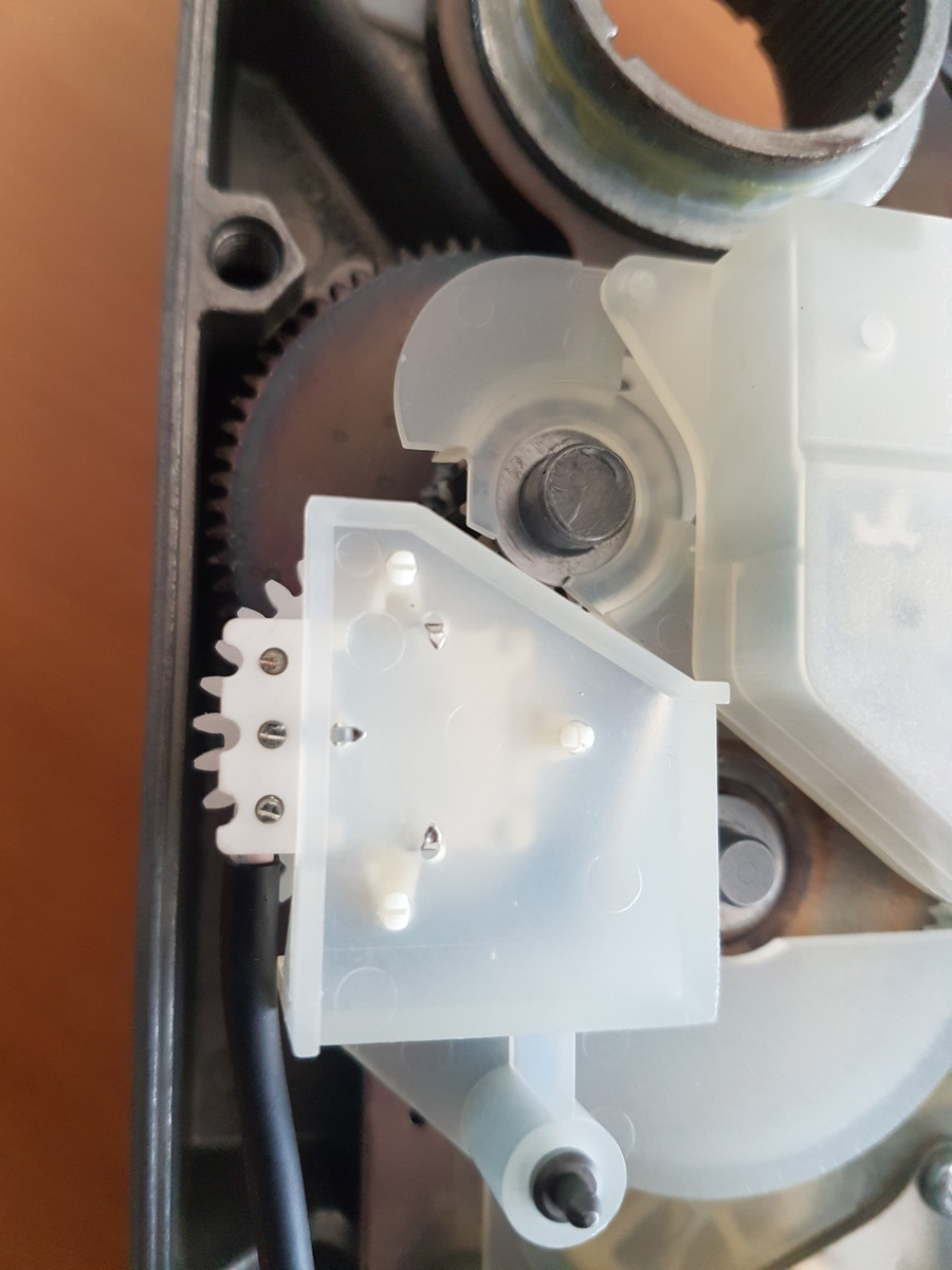

für mehrere Siemens GIB 335.1E Stellmotoren suche ich nach einen
Rückmelde-Potentiometer, da bei den Vorhandenen der Messwert leider
massiv hin und her springt.
Damit ist eine zuverlässige Positionsrückmeldung leider nicht
gewährleistet und ich müsste die Stellmotore komplett
tauschen/wegwerfen.
Wäre eigentlich schade, da die Stellmotore sehr robust und auch noch gut
in Schuss sind; und außerdem auch nicht grad soo billig...
Widerstandswert ist 0-1KOhm, aber leider kenn ich (und auch google)
weder das Hersteller-Logo, noch find ich was über die aufgedruckte
Typenbezeichnung 38-18 (wenn das denn eine ist).
Vielleicht hat einer von Euch schon mal sowas gesehen oder ne Idee wo
man es bekommt.
Danke im Voraus für Eure Antworten!
Viele Grüße
Clemens
(Firma: matzetronics) #6563486
Reinigen schon probiert? Durch den Schlitz an den Anschlüssen etwas
Isoprop applizieren und Poti drehen.
Das sieht schon sehr anwendungspezifisch aus - von der Stange ist das
nicht. Gibts bei Siemens nur die kompletten Motoren oder auch
Ersatzteile?
