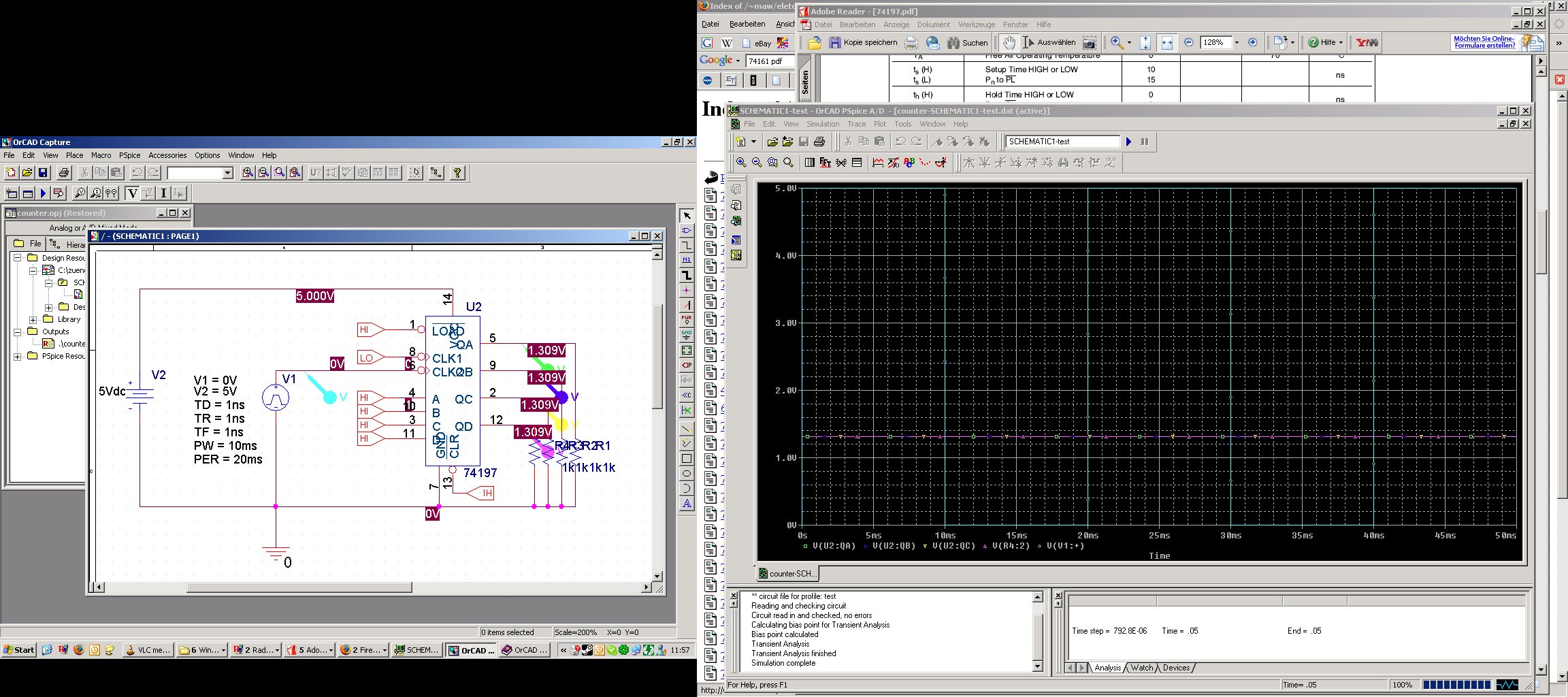

Hallo Leute!
Ich hoffe ihr könnt mir bei meinem wahrscheinlich kleinem Problem
helfen. Ich habe einen Screenshot im Anhang mitgeschickt.
Ich habe ein Monoflop realisiert, mit einer Pulsquelle zum triggern
über den B Eingang. Die DC Quelle realsiert die Zeitbasis.
Da ist schon das erste Problem, warum ist das C konstant auf 5 V?
Ich habe noch nicht viel Erfahrung mit PSpice.
Woher weiss das Programm hier eigentlich, welches die Masse des 74121
sein soll? Einen GND Anschluss habe ich nicht gefunden an diesem
Baustein

Nach den Warnmeldungen im Session Log Fenster zu urteilen, sind die drei
oberen Pins vom 74121 gar nicht modelliert, haben also keine Funktion...

Könnt ihr noch einen Blick auf das hier angehängte Bild werfen? Ich
möchte einen 4-Bit Zähler realisieren. Habe auch alles angeschlossen,
allerdings zählt der Zähler nicht. Kann mir jemand sagen woran das
liegt?

Moin Basti!
Wenn du in Capture das Bauteil anwählst und dann über Rechtsklick auf
Edit PSpice Model gehst, dann erscheint die Modellbeschreibung, dort
stehen Infos , wie man das Modell parametriert...
