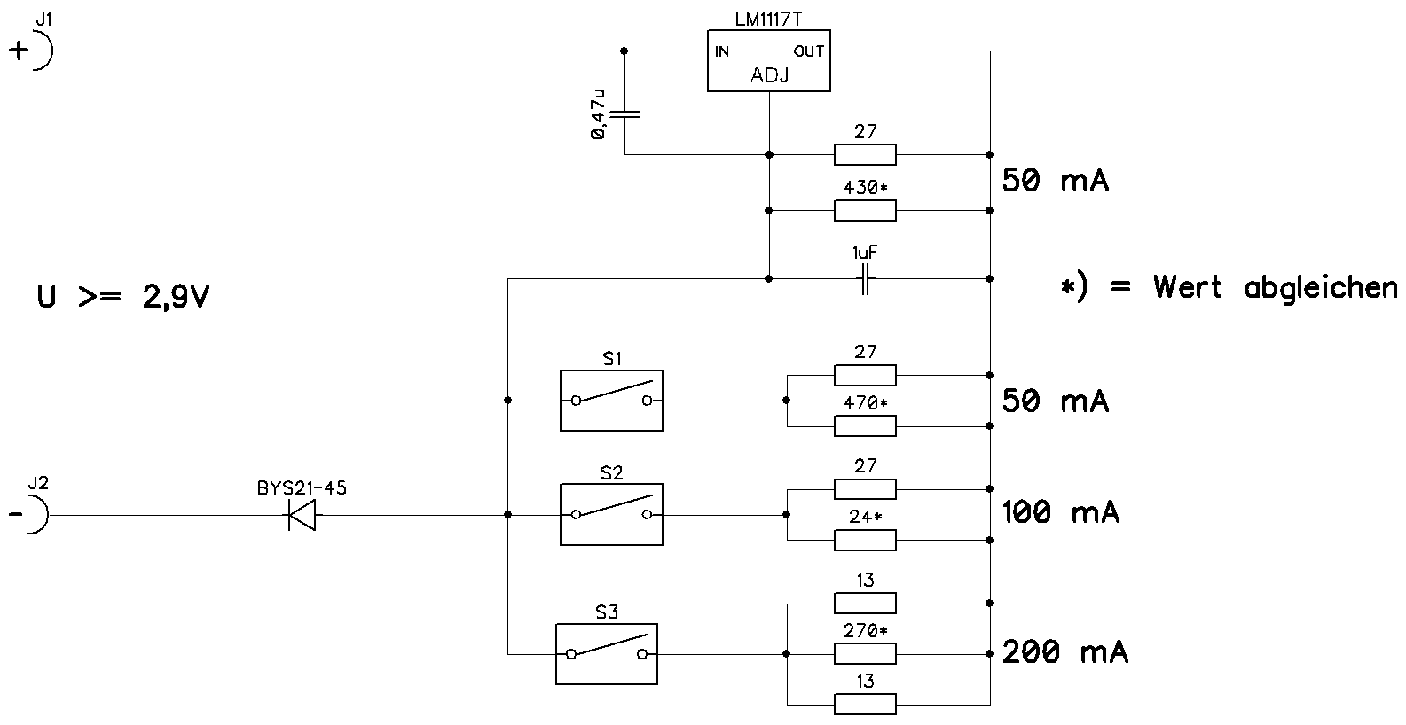

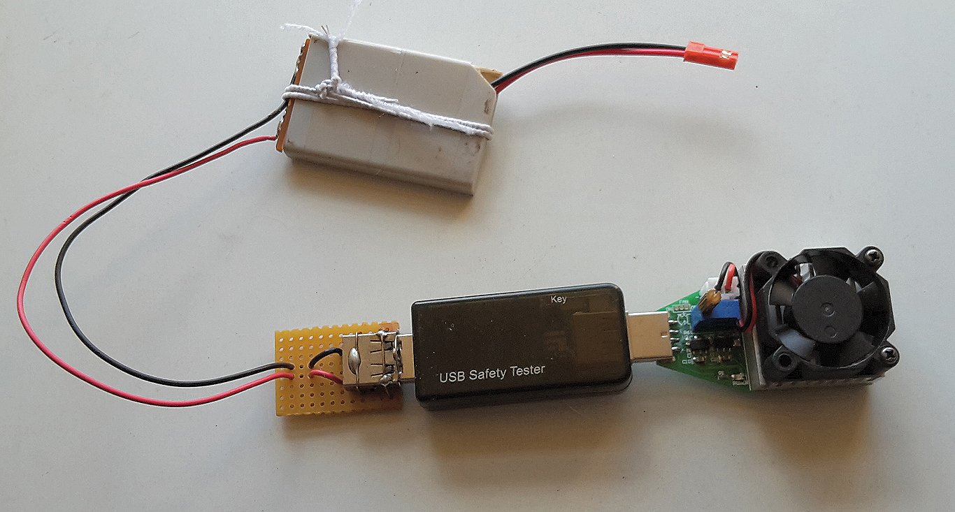

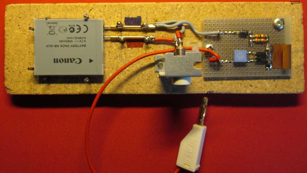

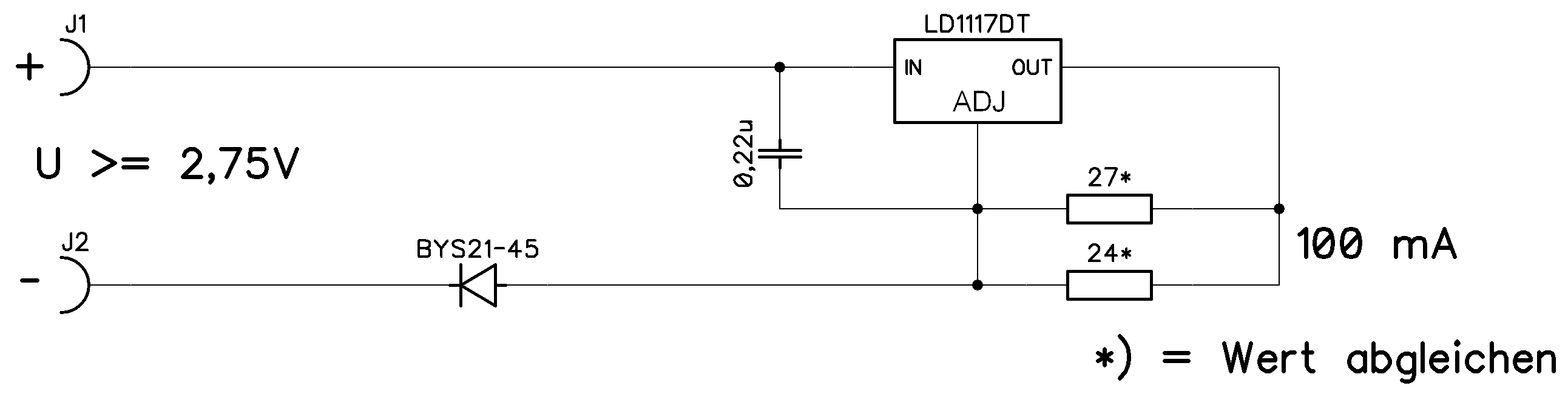

Ich habe hier verschiedene aeltere Li-Ion-Akkus die ich in der Regel so
teste wie im Anhang gezeigt.
Wichtig ist das USB-Voltmeter mit dem Oled-display zu verwenden :das
funktioniert auch noch mit 3.5V.
Abschaltspannung etc laesst sich im "Servicemenue"
einstellen.Genauigkeit ist mehr als ausreichend.
Die elektronische Last funktioniert sehr gut und der Entladestrom ist
einfach einzustellen.
https://www.ebay.de/itm/USB-Charger-Doctor-Current-Voltage-LCD-Display-Detector-Voltmeter-Ammeter-Tester/382600939829?hash=item5914cb0935:g:h9oAAOSwtItbzcs6
https://www.ebay.de/itm/NEW-USB-Adjustable-Constant-Current-electronic-load-Tester-for-QC2-0-Power-Bank/381696016093?hash=item58dedafedd:g:xBUAAOSwhOVXf4pZ
Manche werden hier die Nase ruempfen aber der Aufbau tut exakt das was
ich will: Kapazitaet bestimmen.....
Natuerlich kann man auch hochwertige alleskoennende
PiPaPo-Lade/Entladegeraete kaufen....

Ich habe im Anhang das Manual des USB-Testers angehaengt(gescanntes
Manual...)
Dazu noch Testergebnisse fuer die elektronische Last und dem Safety
Tester.Gemacht hat dies der "lytge" im obigen Link
Man sieht schoen wo mit etwas mehr Ungenauigkeit zu rechnen ist.
Einen Link zu dem Tester und dem meinigen habe ich gerade nicht,aber ich
denke fast, dass der von mir im ersten Posting verlinkte Tester die
gleiche Software benutzt.....
Ehrlich gesagt war ich damals ueberrascht,das man im Servicemue
zusaetzlich Einstellungen vornehmen kann,die von den Ebay-Sellern nicht
erwaehnt werden.

von Manfred (Gast)
Eine simple Konstantstromlast kann man mit LM1117 aufbauen. Vor Jahren
habe ich die einfach angeklemmt und alle Stunde / halbe Stunde und
kürzer manuell die Spannung aufgeschrieben.
Natürlich vergisst man das dann zum Ende hin und quält den Akku in die
Tiefentladung, so dass ich mir dann etwas ordenliches selbst gebaut
habe.
