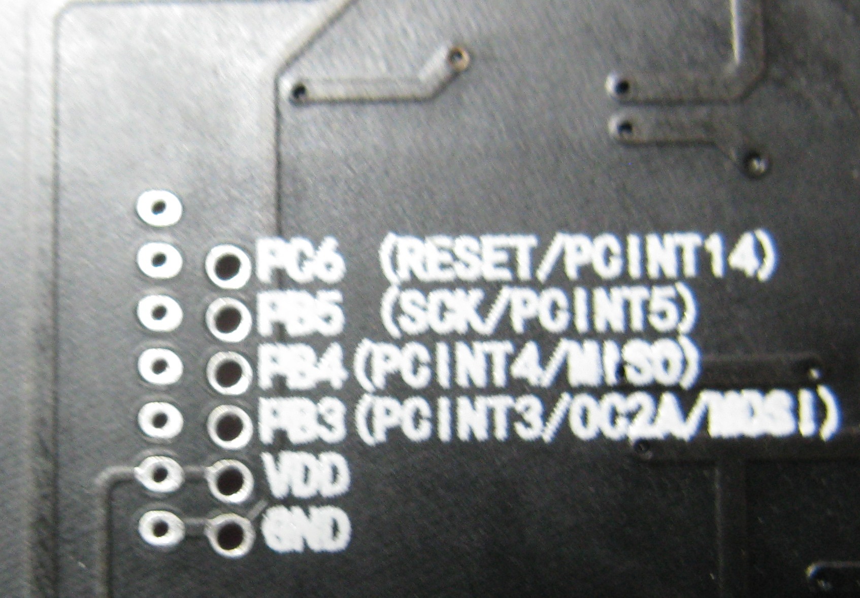

Ich habe einen  Transistor-Tester mit  Grafikdisplay gekauft.
Der Prozessor ist fest gelötet und ISP ist nicht bestückt.
Ich will die ISP-Schnittstelle bestücken. Die Frage:
mit Steckerleiste oder Buchse (beide mit 1,27mm Pinraster)?
Gibt es dafür schon ein Standard?

Gast #6569000
Eine 6pol. Pfostenbuchse nehmen. Flachbandkabel angequetschen. 6er-Reihe
1,27mm-Leiste angelötet. Zum Flashen Pfostenbuchse mit einem Programmer
verbinden (z. B. Dargon). Leiste in die Platine einstecken, leicht
verkannten und festhalten. Flashen. Fertig.
