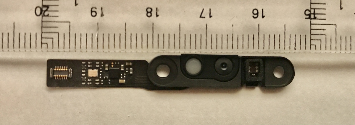

Hallo, ich hab diese Macbook Webcam bekommen und möchte sie als externe
Webcam per USB „anschlussfähig“ machen.
Ist der Steckverbinder links ein Standardbauteil? Ich würde lieber an
einem Kabel die Pinbelegung austüfteln als am Board, ist schlicht zu
klein :)
Wäre froh um Hilfe, was das für ein Stecker sein könnte, 2x6 polig
Vielen Dank für alle Tipps!
Du müsstest mal ein scharfes Bild nur vom Steckverbinder machen und
einen Messschieber dranhalten. Über alle Pins gemessen, dann kann man
das Rastermaß ermitteln.
Könnte Molex oder Hirose sein, von dieser Art gibt es aber viele.
Du fragst, ob das ein Standard ist. Jain, Du wirst aber kaum etwas mit
fertigem Kabel zum einfachen Anschluss finden. Das Gegenstück wird auch
ein SMD-Bauteil zum Auflöten auf Flexstrip sein. Da müsstest Du dann
eine Platine entwickeln, um auf einen „vernünftigen“ Drahtdurchmesser zu
kommen.
