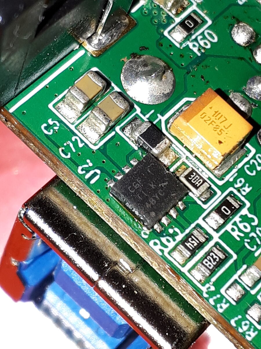

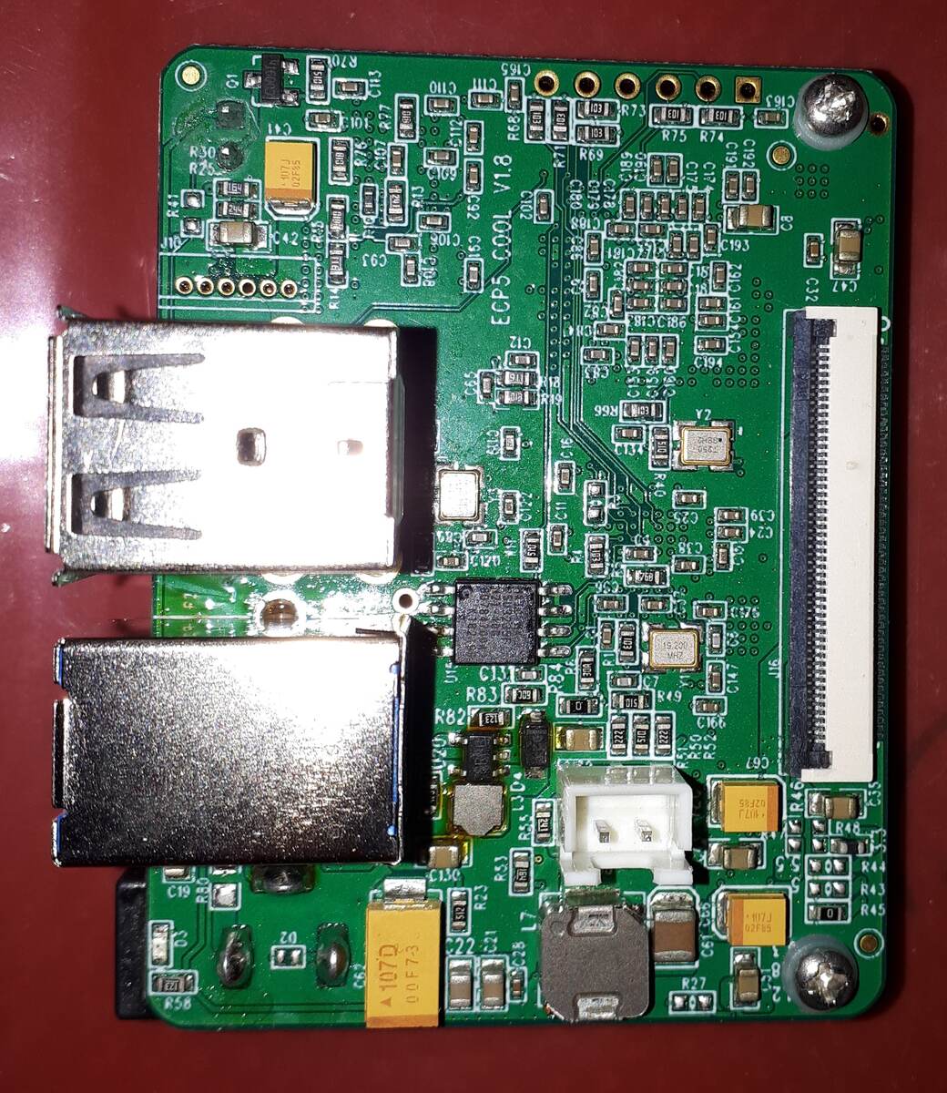

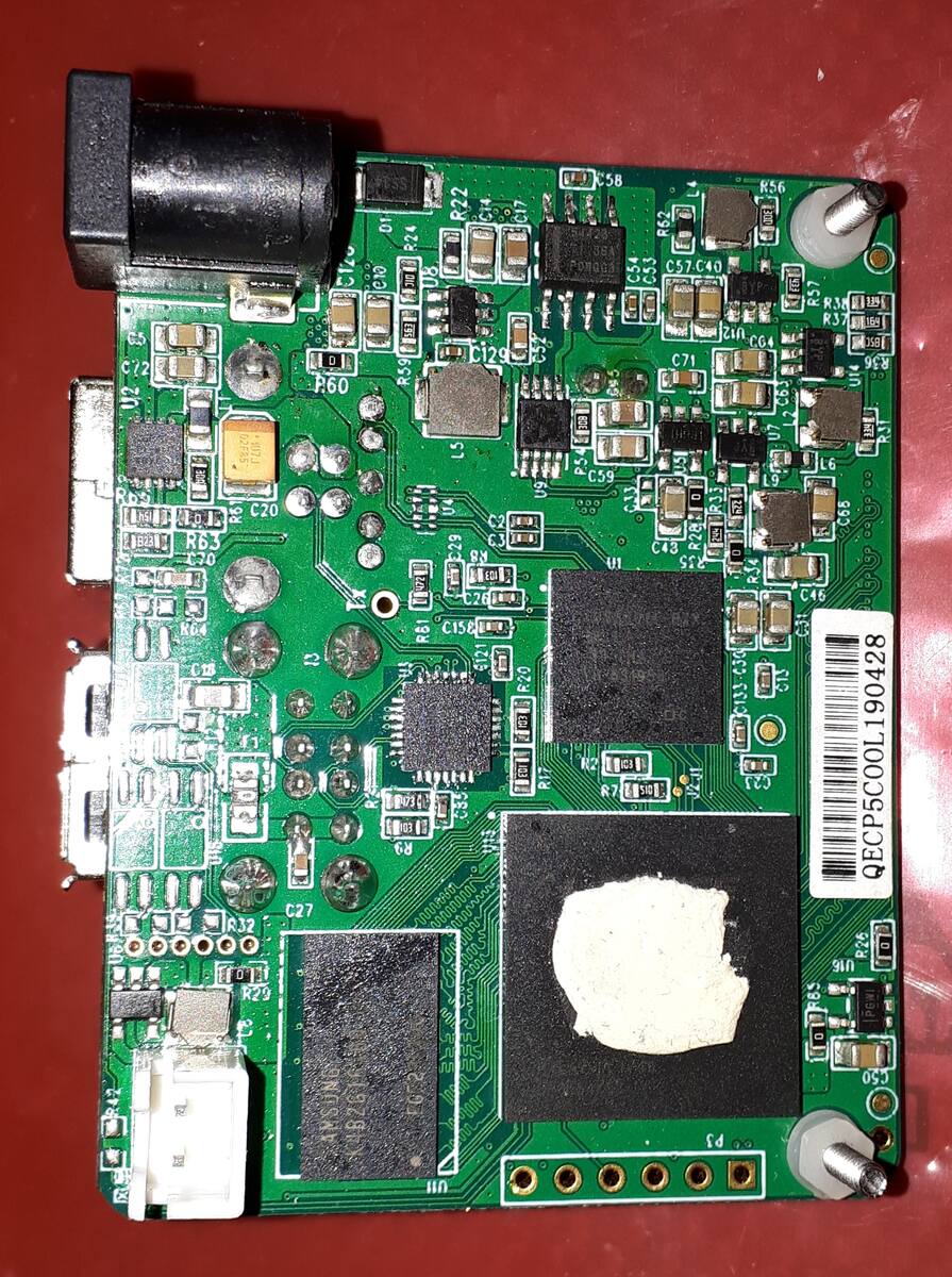

Hallo Forum,
ich habe eine Leiterplatte aus einer ASI1600MM Pro, die keine Funktion
hat, mit einem mir unbekannten Bauteil das vermutlich defekt ist.
Die ASI ist eine Kamera, die direkt auf ein Teleskop geschraubt werden
kann. Sie wird per USB mit dem PC verbunden, soweit ich das richtig
verstanden habe. Ihr merkt schon, es ist nicht meine aber ich soll sie
reparieren.
Fehlerbild:
USB3.0-Anschluss war mechanisch defekt nachdem der Benutzer
versehentlich versucht hat, den 12V-Hohlstecker für die Kühlung in den
USB-Anschluss zu stecken. Danach war der innere Kunststoffblock, in dem
die vier Pins geführt werden, abgebrochen. Also habe ich die
Anschlussbuchse ausgetauscht aber anscheinend ist beim Anschlussversuch
noch mehr kaputt gegangen. Beim Einstecken der USB-Verbindung meldet
sich die LP nicht am PC an. Ich hab das auch an einem Raspberry
versucht, das Logging meldet hier auch nichts.
Ich bin zuerst auf den USB-Controller gegangen, bei dem fehlen die 3.3V
Versorgungsspannung. Jetzt zum eigentlichen Grund meiner Frage: Wenn ich
von den Pins der USB-Buchse die 5V nachmesse komme ich auf den U2 bei
dem ich nicht weiß, was das ist. Ich vermute einen Spannungsregler. Die
5V liegen am Elko, am Ferrit und am IC an Pin6 an. An den anderen Pins
messe ich nichts. Was mich stutzig macht ist die Tatsache, dass Pin3
scheinbar einen Schluss zu GND hat obwohl die Leitung über R73 ebenfalls

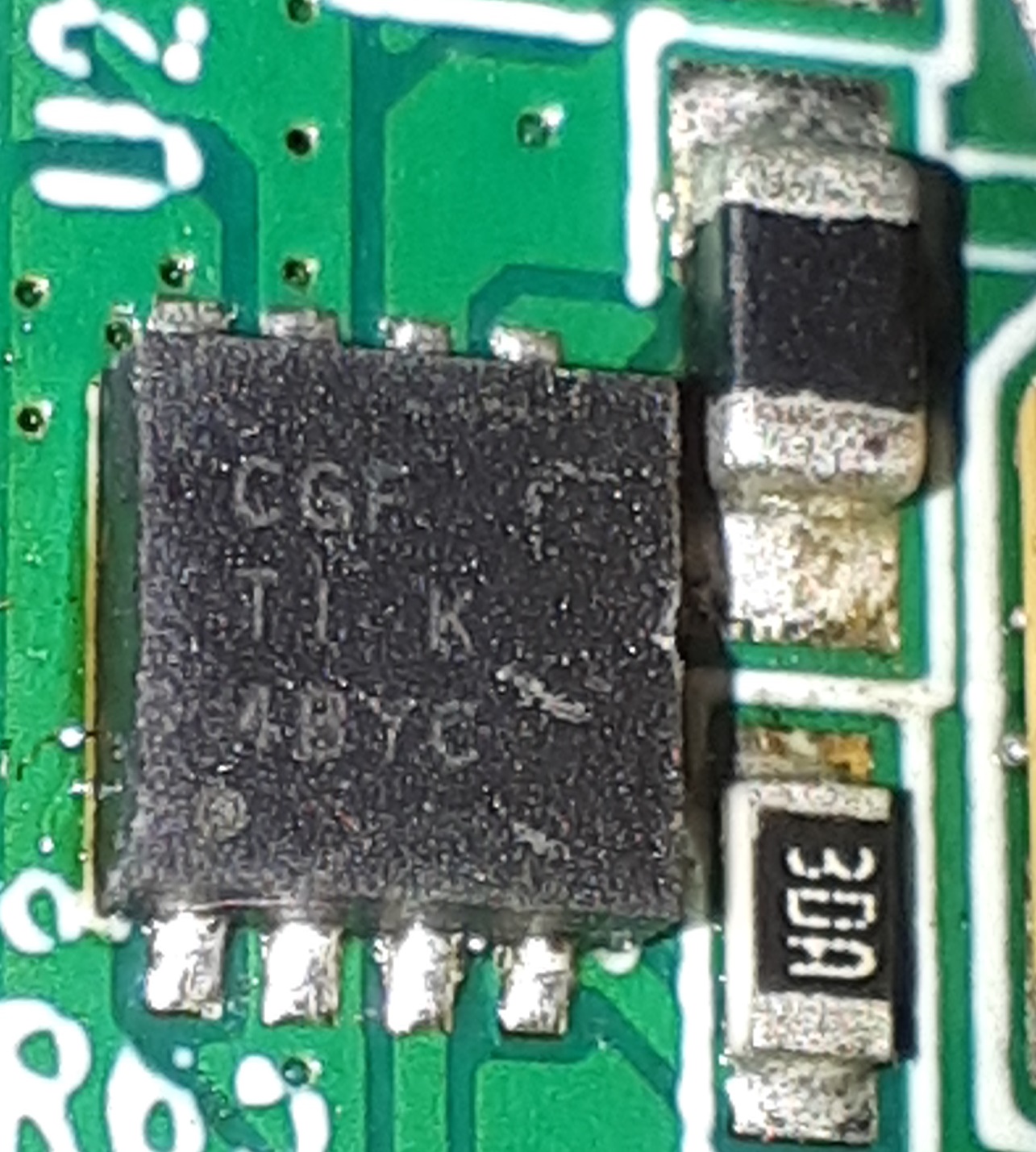

auf GND geht. Ich wüsste jetzt gerne, was das für ein IC ist. Die
Bezeichnung lässt sich schwer lesen, auf den Fotos ist sie noch gut
drauf:
CGF
TI   K
4BYC
Habt ihr Ideen? Danke.
#6577708
TI TPS2115A?
Passt sowohl vom Marking (CGF) als auch von der Funktion (Power MUX) da
grundsätzlich hin. Pin 6 wäre einer der beiden Eingänge (IN2). Pin 3 an
GND passt ebenfalls, da ein Konfigurationsinput ist (D1).
Den Rest der Beschaltung müsste man mal durchprüfen.
OP #6577725
danke, das ging ja schnell. Dann werde ich mal schauen wohin der Pin7
geht.
Ich hatte an einen Spannungsregler gedacht, aber der Schalter macht
Sinn. Dann werden entweder die 12V vom Hohlstecker (nach Spannungsregler
auf 5V) oder die 5V vom USB-In auf die weiteren Schaltungsteile
durchgeschalten. Und 2A kann der IC schalten.
Also nächster Schritt, den OUT weiter nachmessen. Oder an Pin7
vorsichtigerweise 5V anlegen und weiterschauen.
