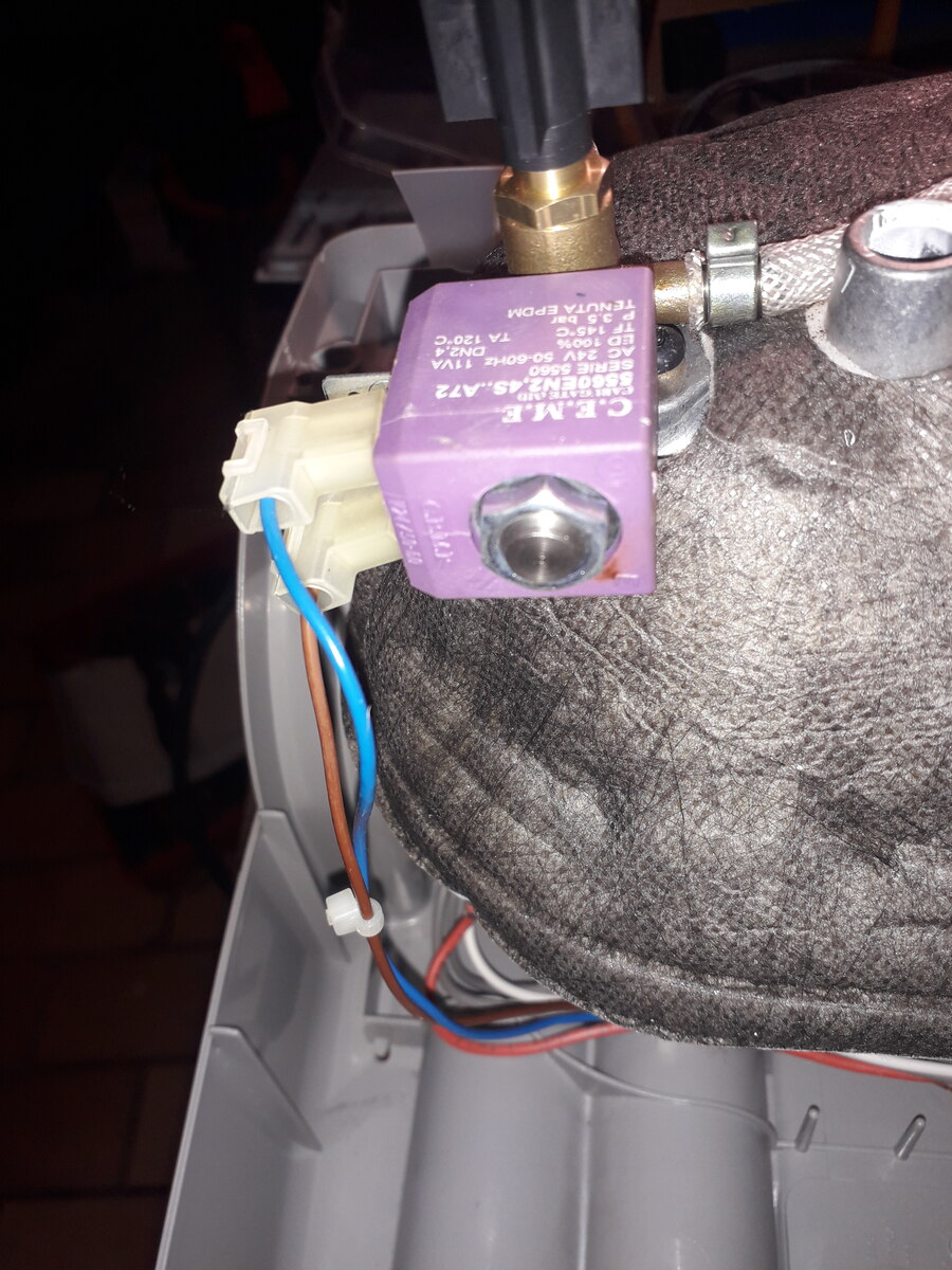

Hallo Leute,

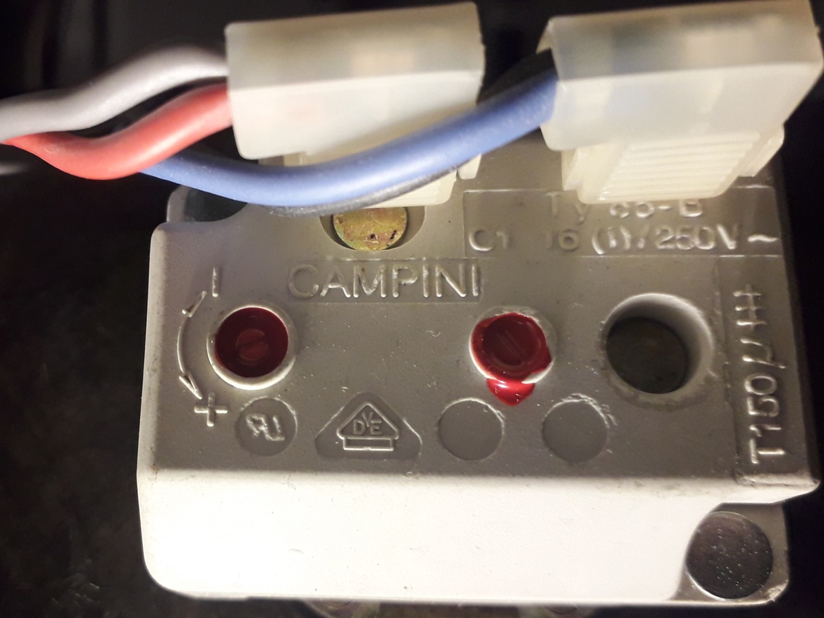

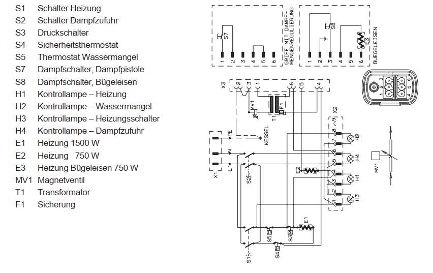

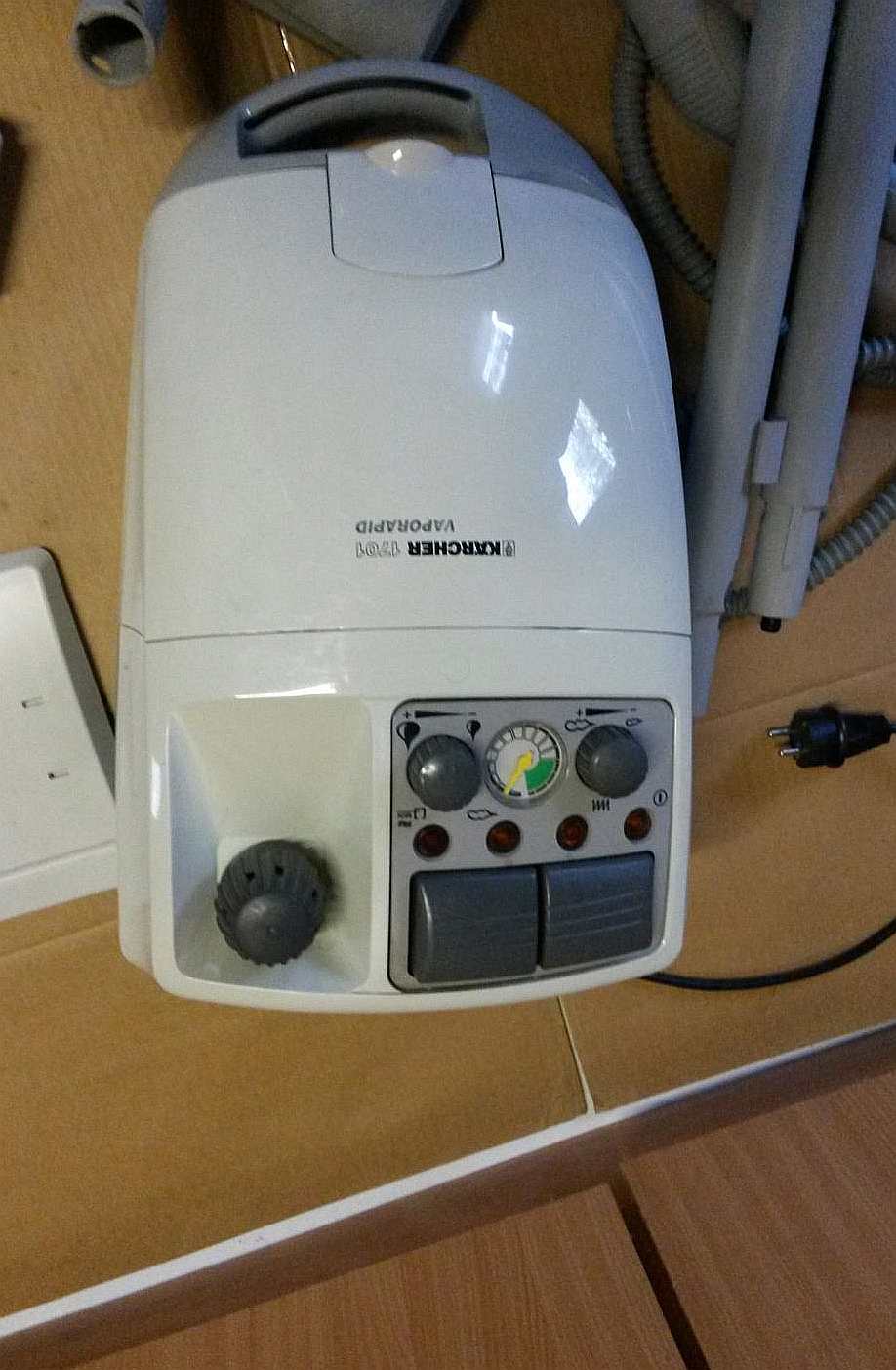

brauch mal wieder Tipps von euch. Hab einen Vapo Rapid 1701 bekommen.
Macht keinen Muckser mehr. Lediglich die Dampfanzeige kann man
einschalten-ansonsten Totenstille. Heizkessel ist in Ordnung. Hat einen

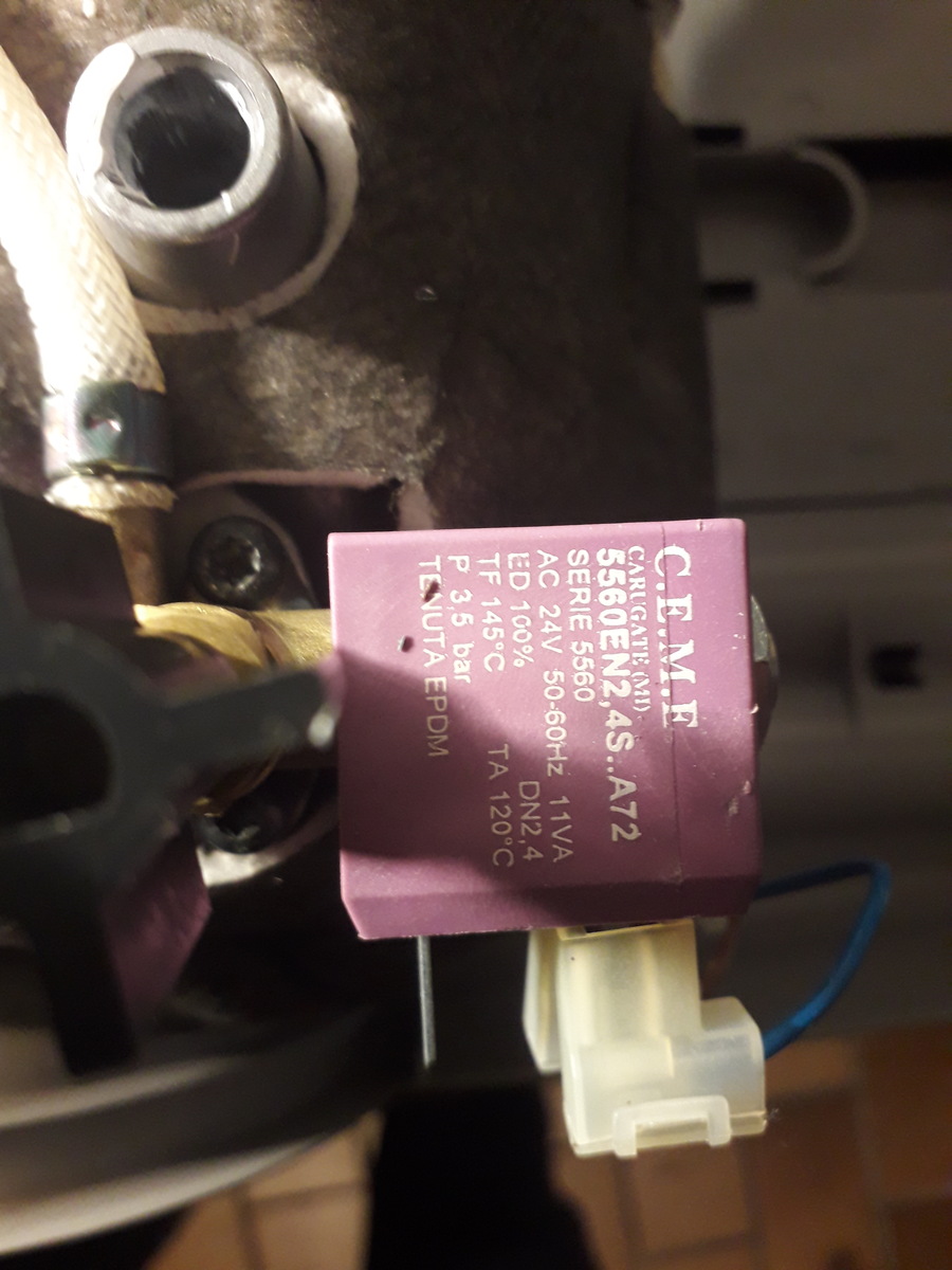

Druckregler und ein Magnetventil. Will die aber nicht auf gut Glück

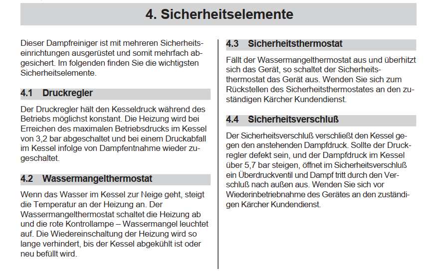

bestellen- vielleicht ist es ja was simpleres. Hat auch eine
Thermosicherung- weiß aber nicht wo. U.U kann man die sogar resetten.
Hab mal paar Bildchen gemacht. Wie checke ich zum Beispiel ob
Druckschalter und Magnetventil noch funzen ?

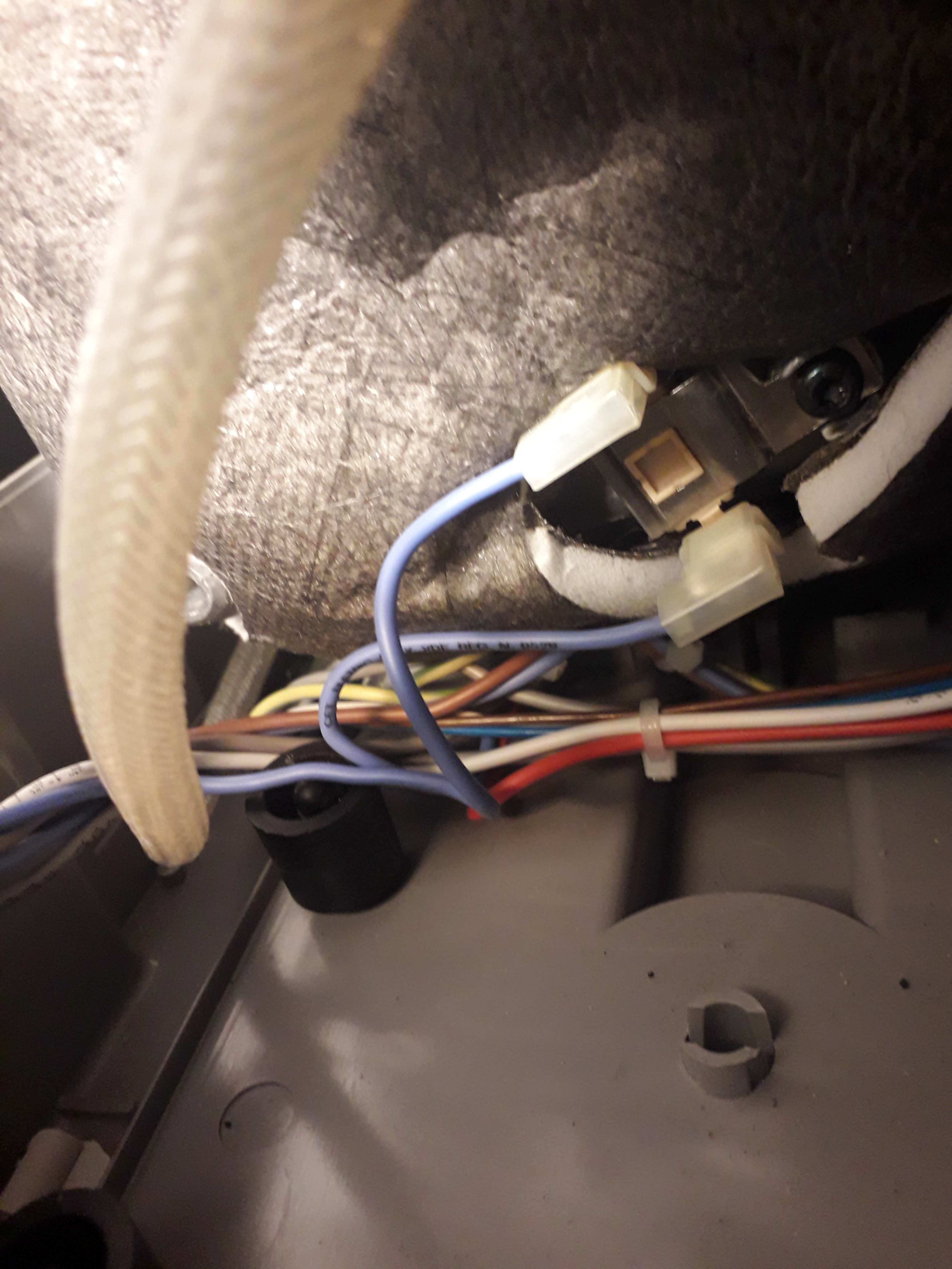

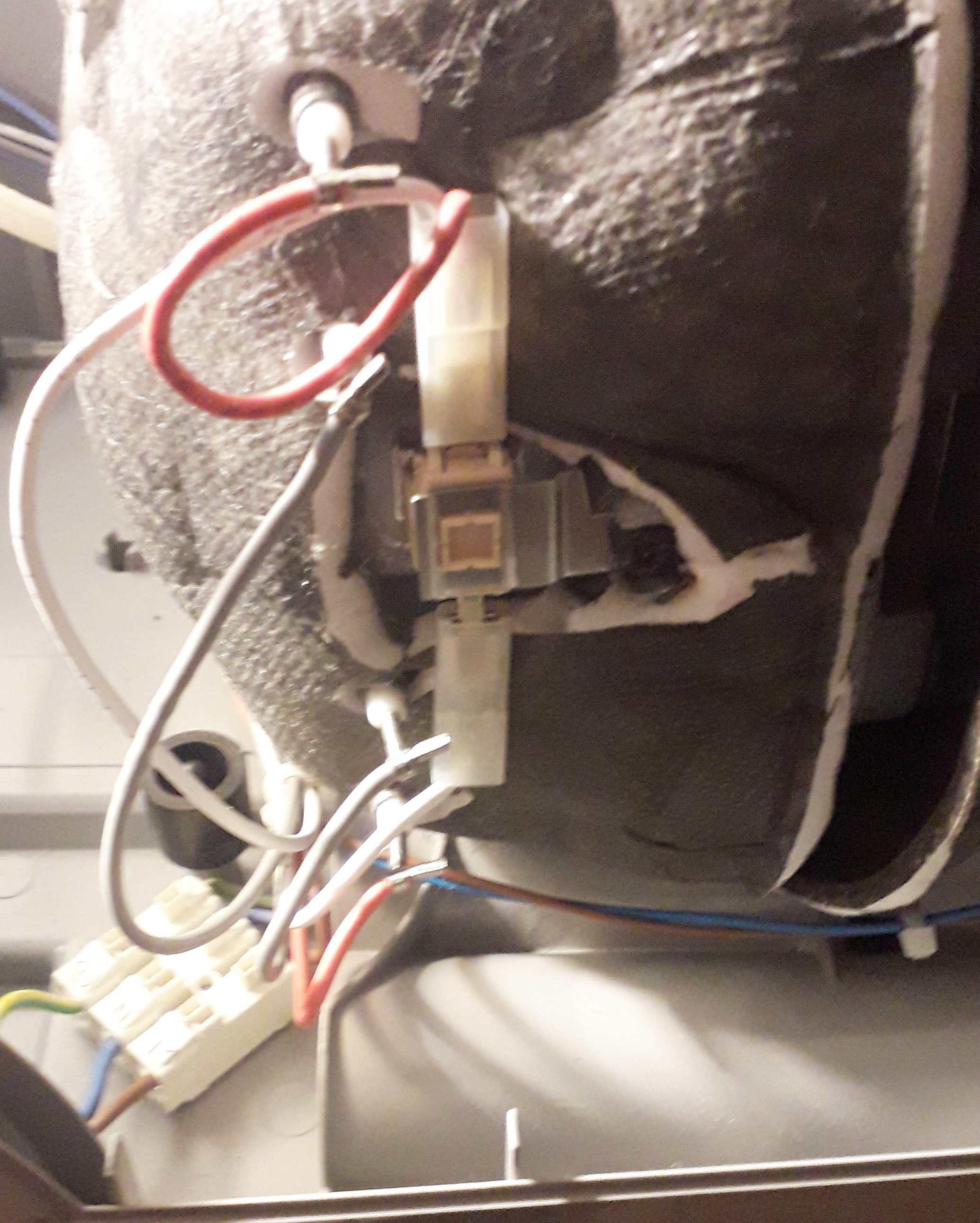

Hab die Thermoschalter am Heizkessel gefunden
Kalli
Also hab jetzt mal alles durchgesehen, Bedienplatte war auch einseitig
gebrochen, damit konnte man die Schalter nicht mehr richtig betätigen.
Hab ich jetzt hinbekommen. Lampen brennen jetzt wieder, baut brav Druck
auf, nur kommt am Ende der Dampfpistole kein Dampf an.
Warum nicht ?
Thread kann wieder geschlossen werden.
Nachdem ich mir den Heiztank näher angesehen habe, war mir der Rest
klar. Noch nie entkalkt-so auch die Besitzerin. Hat das Teil schon x
Jahre, aber entkalken ist ein Fremdwort.
Kiste läuft wieder,
