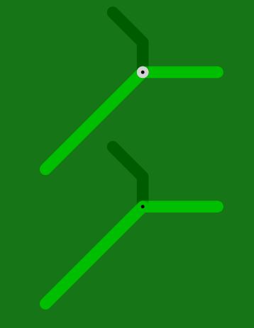

ich habe mal eine Frage an die Sprint-Layout Nutzer. Man kann ja ein Via
so setzen, dass es mit Lötstopplack überzogen ist und nicht wie ein
normales durchkontaktiertes Bohrloch aussieht, sprich mit lötbarem
Überzug (z.B. ENIG oder HAL).
Dazu muss man nur den Button "Lötstopp" nutzen und das Via anklicken.
Nun aber meine Frage:
Wenn ich das Via mit Lötstopp überziehe, dann meckert der DRC und teilt
mir mit, Element ohne Lötstopp. Genau das verstehe ich nicht, es ist
doch ein Element mit Lötstopp.
Lötstopp ist doch der Lack, den es in verschiedenen Farben gibt. Genau
diesen möchte ich über das Via haben.
Oder sollte das die Abkürzung für Lötstoppmaske sein? Dann wäre es
wieder einleuchtend. Ohne Lötstoppmaske gibt es auch nichts zu löten, da
Lack drüber ist.
Mache ich einen Denkfehler?

Im DRC kannst du keine Parameter dazu einstellen, wozu auch? Er macht
nur die Prüfung Pads ohne Lötstopp ja/nein.
Hier ein Bsp. für dich Herbert, damit du dir das vorstellen kannst, um
was es geht, siehe Bild oben.
In beiden Fällen ein Via, nur einmal mit Lötstopplack.
Gruß Oliver

Im DRC Check kannst einige Parameter für den Check vorgeben. Zu deinen
Ansinnen eventuell nicht. Ich habe noch keine  gewerblich hergestellten
Platinen gesehen die Lötstop auf den Vias hatten.
Frag mal bei Abacom direkt im Forum.
Gast #6580939
Nachtrag : Aber es gibt sie öfter als ich das in Erinnerung habe. Liegt
wohl daran , dass ich meistens nur einlagige selber mache und mir
gewerbliche nicht so genau besichtige. Fertigen lasse ich nicht,sonst
wäre meine Erinnerung klarer...
