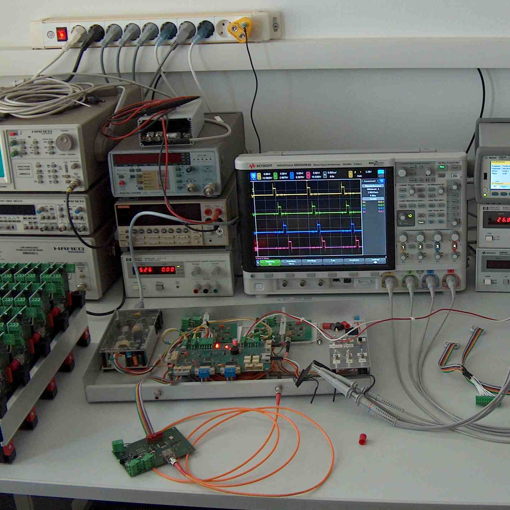

Gast #6581337
Hier mal eine Kombination zwischen Eigenbau und Fertiggeräten zur
Funktionsprüfung. Das Prüfgerät (Provisosorien halten ewig!) liefert
einen Stimulus derart, dass auf dem DSO mit einem Blick von einer
Sekunde bewertet werden kann, ob der Prüfling (fällt gleich vom Tisch)
läuft oder nicht.

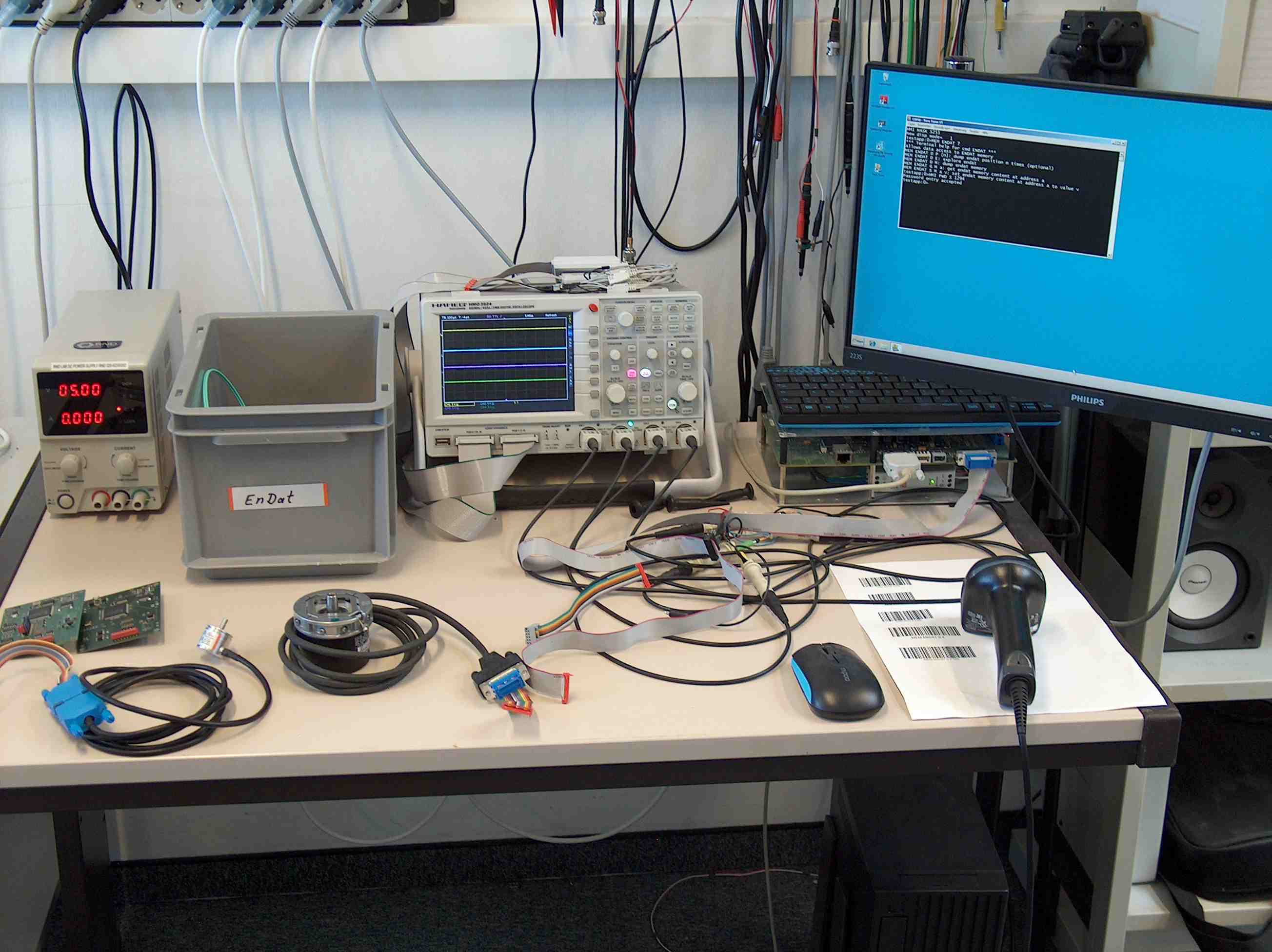

Gast #6582364
Hier noch ein anderer Prüfplatz (hier leider ohne Prüflinge) mit PC und
einer für die Prüfung benutzten Steuerungsbaugruppe des Kunden (unter
dem Monitor). Das MSO wird bei der Prüfung tatsächlich voll benutzt (4x
analog, 16x Logik). Deshalb ist die Entscheidung des TO zum Kauf des
Rigol absolut richtig.
Tipp zur Kleinmechanisierung: die Eingabe der Prüfbefehle erfolgt mit
dem Barcodescanner. Das geht locker vom Hocker und man muss nicht mit
den Fingern auf der Tastatur rumklavieren oder mit der Maus im Bild
herumstochern. Einfach den Scanner ungefähr in die Richtung halten und
abdrücken - feddich.

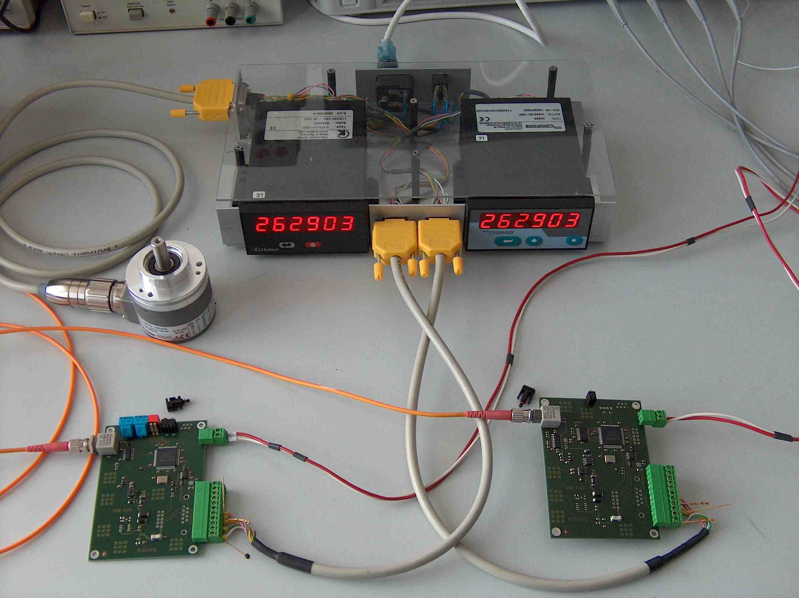

Gast #6582405
Und noch ein Prüfaufbau - ohne PC.
Zur Prüfung wird der Absolutwertgeber durchgedreht. Dabei müssen linke
und rechte Anzeige denselben Wert ausgeben.
Ohne Schnickschnack, aber schnell und effektiv.
