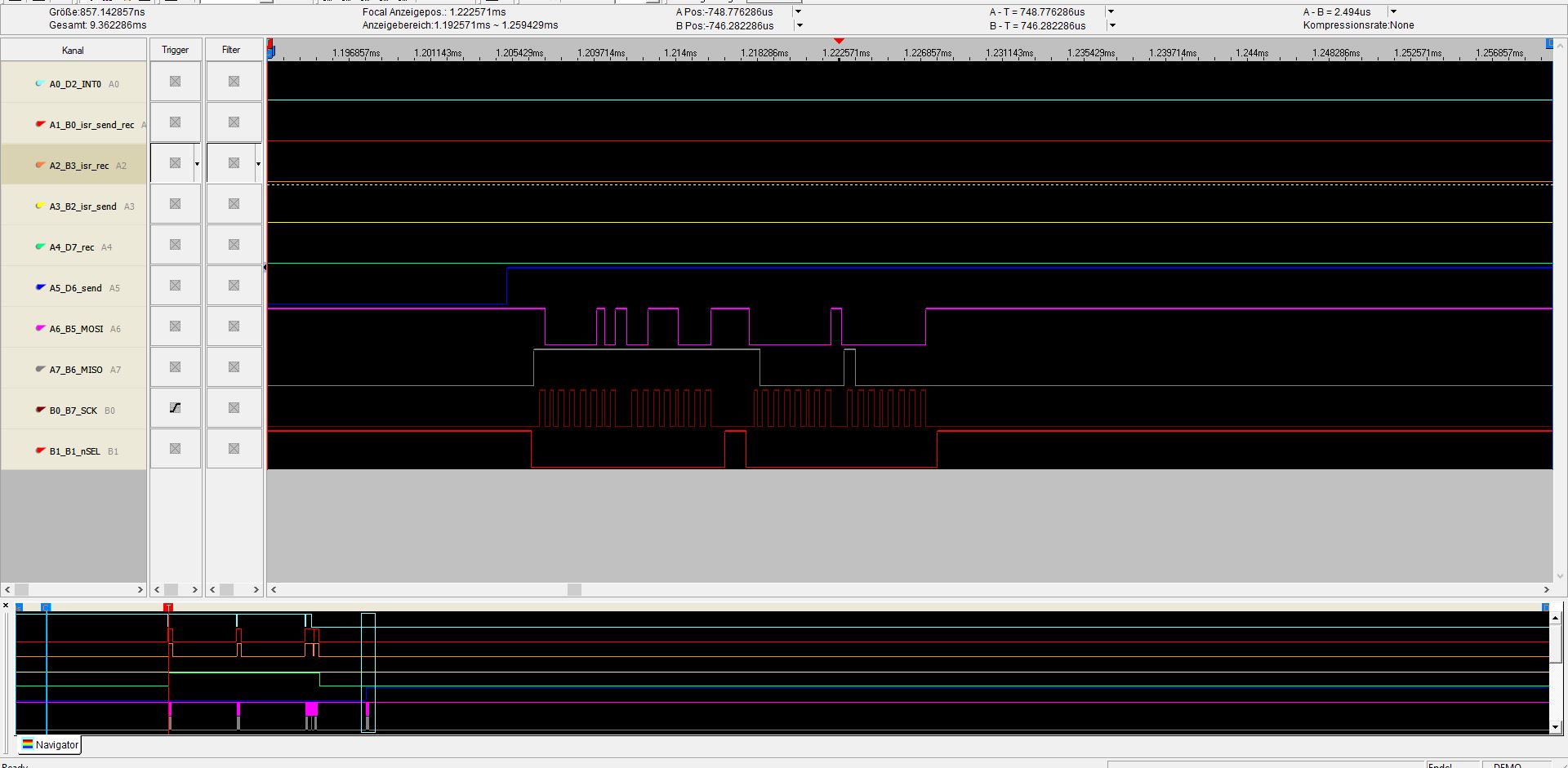

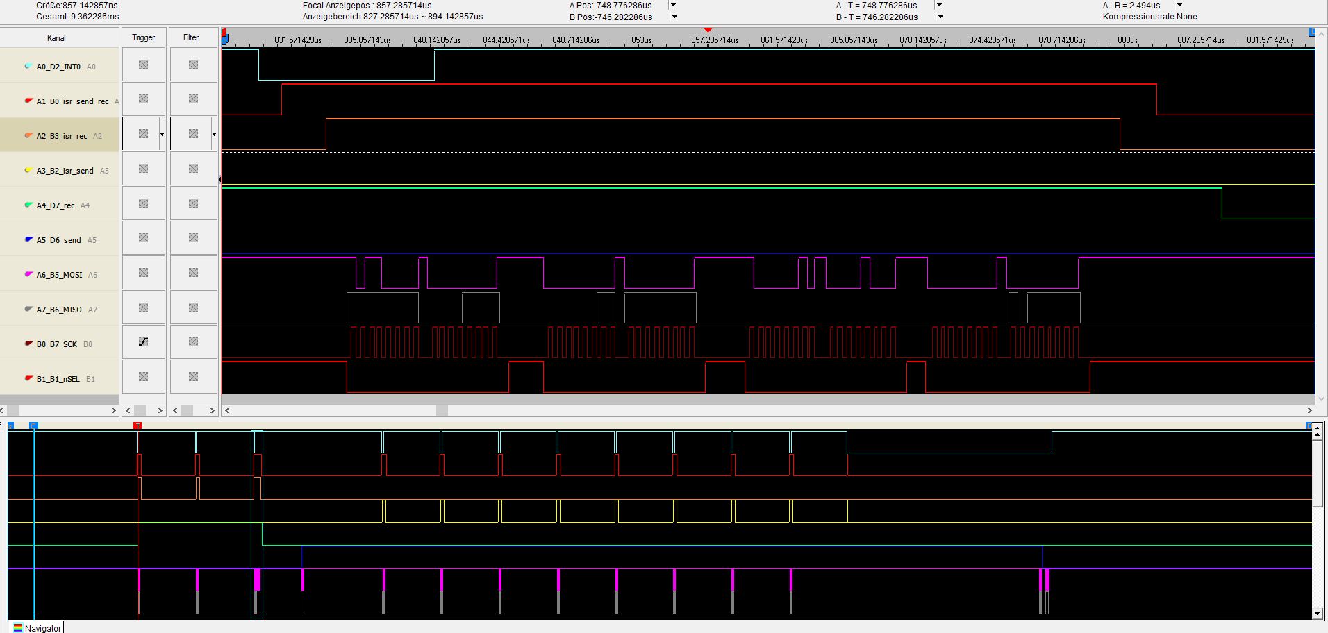

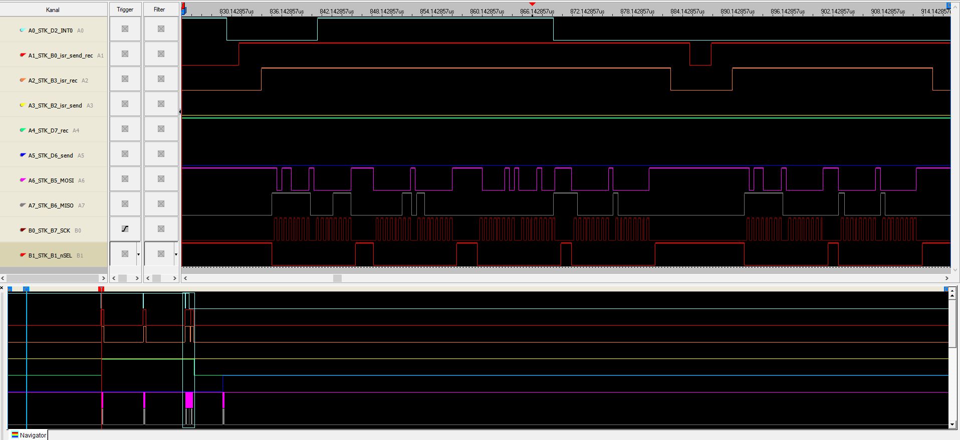

Ich habe zwei Signaltraces von Modul2 beigefügt.
receiveSendNOK.jpg zeigt den Fehlerfall.
receiveSendOK.jpg zeigt den Gutfall.
aufgezeichnet ist:
- A0: Interrupt INT0
- A1..A3: Tracesignale meiner Interruptroutinen (senden/ empfangen)
- A4..A5: Tracesignale meiner Sende/ Empfangsroutinen
- A6..B1: Kommunikation zwischen ATMEGA32 und RFM12
- B1: nSEL
Es funktioniert genau einmal direkt nach dem Einschalten
Modul1 sendet 0x02, 0xF0, 0x0F
Modul2 empfängt 0x02, 0xF0, 0x0F
Modul2 schaltet dann den RFM12 Empfänger aus. RFM zieht Interrupt auf
high (so soll es sein)
Modul2 schaltet den RFM12 Sender ein und sendet 0x02, 0xF0, 0x0F
Modul2 schaltet den RFM12 Sendetrakt aus Empfänger wieder ein
Wie kann ich den RFM12 Empfängertrakt so ausschalten, daß der Interrupt
auf high gesetzt wird
und eine Flankenauswertung stattfinden kann?
Verhalten wie im Gutfall: receiveSendOK.jpg
Ich meine irgendwo gelesen zu haben, daß es Probleme mit dem Interrupts
bei den RFM12 868MHz geben soll.
Stimmt das ?
Über eine Hilfe wäre ich sehr dankbar.

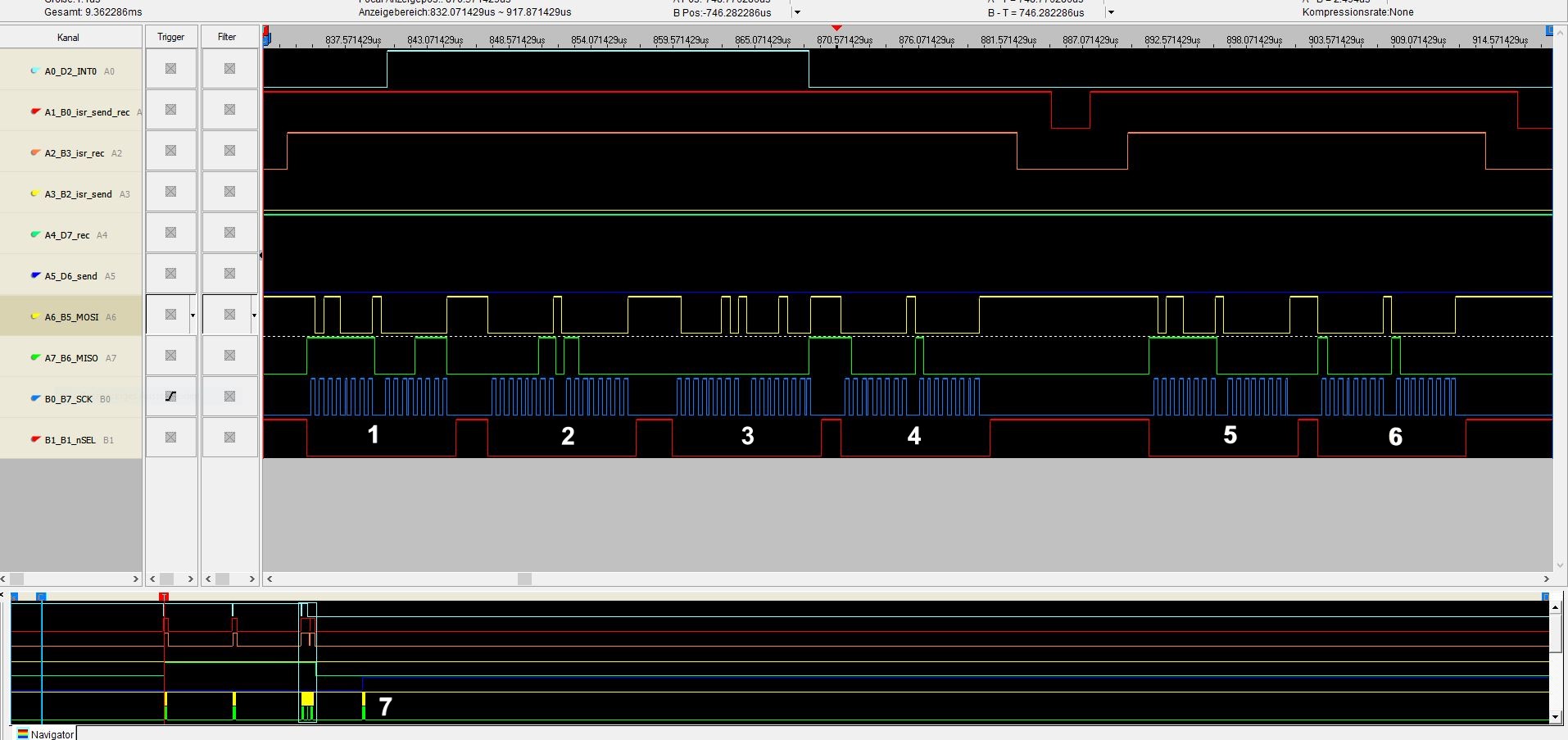

Ich behandle den Interrupt folgendermassen (siehe Bild):
1. 0xB000 FIFO lesen, Daten abholen
2. 0x0000 Status lesen
 Ergebnis, FIFO ist leer:
 Bit9, FFEM, fifo empty
 Bit8, RSSI,received signal strength
 Bit7, DQD, data quality detector
 Bit6, CRL, clock recovery locked
3. 0x8208 Empfänger ausschalten
RFM12 setzt Interrupt ??
4. 0x0000 Status lesen
 Ergebnis
 Bit15 gesetzt
 Ist das jetzt FFIT oder RGIT ?
 Empfänger ist ausgeschaltet, also er=0, also RGIT ?
 Andererseits wird der Sender erst später gestartet (in 7),
 was gegen RGIT und wiederum für FFIT spricht
5.,6. Reaktion auf Bit15 FFIT/ RGIT:
 0xB000 FIFO lesen
 0x0000 Status lesen und Interrupt quittieren
 Bit15 FFIT/ RGIT gesetzt
 Der Interrupt wird leider nicht zurückgenommen, bleibt dauerhaft
anstehen
7. Sender einschalten
 keine Reaktion
Grüsse
Wolfgang
