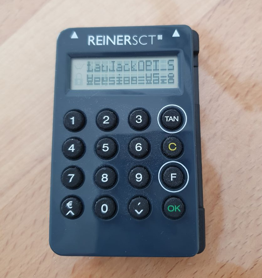

ich verkaufe hier einen neuen TAN Generator, er weist einen
Displayfehler auf, ich denke das nur der Leitgummi gereinigt werden
muss(Kontaktfehler), ich habe ihn nicht geöffnet, da ich Ersatz
geliefert bekommen habe.
Dieser Papierstaub auf dem Bild kommt vom der kleinen Verpackungsbox in
der er geliefert wurde.

Reparatur leider erfolglos, scheint ein Prozessorfehler zu sein,
verschieben der Anzeige auf den Kontaktflächen verändert das Problem
nicht.
Versuch wars wert, wenn auch fummelig da die Platine der Empfängerdioden
erst abgelötet werden muss um an die letzten drei Schrauben des
Mainboards zu kommen.
