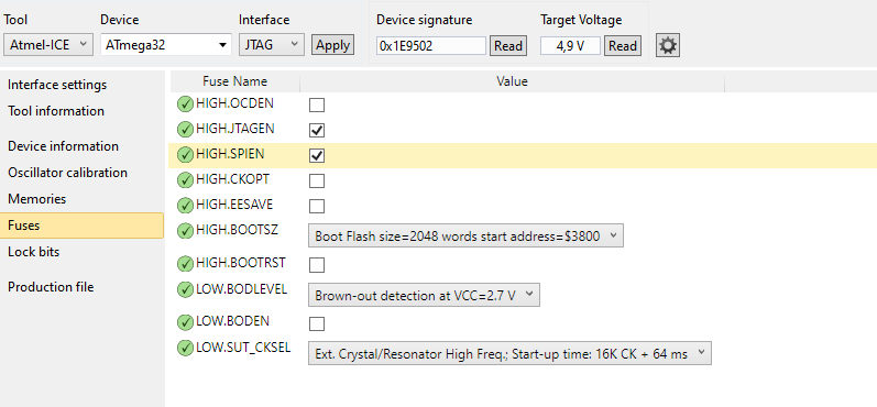

Hallo liebes Forum!
Ich habe mal zwei Bilder angehängt.
Im ersten Bild fuse_1.png habe ich HIGH.EESAVE gesetzt und übertragen.
Soweit so gut ein Read bestätigt mir es ist gesetzt.
Übertrage ich nun in Mikrochip Studio (ehemals AVR Studio 7), dass
Programm erneut wird mir HIGH.EESAVE wieder zurückgesetzt wie
im Bild fuse_2.png aber warum??

Nochmal zur Verdeutlichung der Rom-Code wird gelesen aber nicht im
EEPROM
gespeichert.
Weiß jemand warum mir dieses HIGH.EESAVE immer wieder zurück gesetzt
wird??
Gast #6583238
Hallo!
Ich habe jetzt ein neues Projekt angelegt und alle
Dateien und libs eingebunden.
Jetzt geht es wieder. Die Temperatur wird wieder brav Angezeigt.
