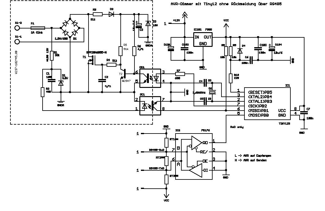

Hallo, ich möchte mit dem atmega8 einen Dimmer realisieren den man über eine Fernsteuerung steuern kann. An dem Dimmer sollen 40-60 Watt Glühbirnen sein. Ich habe zwar schon bei google gesucht und jede menge Schaltungen mit Thyristoren und Triacs gefunden. Allerdings weiß ich nicht so richtig was da zu nehmen ist. Ich hoffe einer kann mir sagen wie ich das mit dem dimmen realisieren kann. mfg, Geoffrey M.

Vielleicht mag der Link hier für Dich interessant sein.. http://www.pcdimmer.de/
Ich habe mir die seite http://www.pcdimmer.de/ mal angesehen. Die Schalung ist eigentlich genau das was ich brauche. Ich habe jetzt nur ein paar fragen zu dem Schaltplan (http://home.arcor.de/lt.sue/www.pcdimmer.de/schaltplan/pc_dimmer_schaltplan_rev25_bta16-600b_small.jpg). Was hat es mit 'Zero detection Crossing" auf sich. Kann ich nicht einfach einen DA Wandler an den Optotriac anschließen um so den Phasenschnitt zu erreichen.
Triacs können nur an oder aus, da wird der DA Wandler nichts bringen. Ab der Nulldurchgangserkennung zählst du mit einem uC bis 255 hoch (die 255 müssen am Ende der Halbwelle erreicht sein), und zündest den Triac auf einem Wert dazwischen (0 = 100% an, 255 = aus, 128= 50% an). Das ganze geht auch ohne uC, habe das mal sehr einfach mittels OP Verstärker gemacht, wo dann ein Kondensator ge- oder entladen (weiß nicht mehr genau) wurde ab dem Nulldurchgang, und dann mit einer einstellbaren Spannung am Komparator der Triac gezündet wurde. Gruß Dominik
#397590
"Zero detection Crossing" => wohl eher "Zero Crossing Detection" Das heißt "Nulldurchgangserkenung", also den Punkt zu finden, wo die Netzspannung kurzeitig 0V beträgt, also alle 10ms zwischen je zwei Halbwellen. Das Verfahren der Phasenanschnittdimmung basiert darauf, dass man die jeweilige Halbwelle ab einem bestimmten Zeitpunkt durchlässt (den Triac also zündet), der Triac schaltet sich dann im nächsten Nulldurchgang wieder aus. Das Dimmen kann folglich rein digital geschehen. Die Nulldurchgangserkennung auf pcdimmer.de halte ich für falsch!!! Ein normaler 56k Metallschichtwiderstand hat nicht die nötige (garantierte) Spannungsfestigkeit. Außerdem sind die 56k schon etwas niedrig (hoher Strom durch den Optokoppler). Zweimal 56k in Reihe oder einer in jeder der beiden Zuleitungen wären eher angemessen. Den Transistor danach kann man sich auch sparen, ebenso wie die Widerstände. Einfach den Optokoppler direkt gegen GND und dann rein in INT0 oder INT1. (geht nur, wenn der µC interne PullUps hat). Das "einfach" mit dem AD-Wandler geht NICHT.

>Die Frequenz des Pulses würde dann die Sinuswelle genauso beinflussen wie es mit Nulldurchgangserkennung der Fall ist, oder? Nein. Die Nulldurchgangserkennung ist aber sehr einfach zu realisieren. Man hängt einfach einen Operationsverstärker mit geeigneten Vorwiderständen und paralleler Diode (in Sperrrichtung der LED) direkt an die Netzspannung (Diode muss sein, weil sonst die max. Sperrspannung der LED überschritten würde (und das will man ja nicht)). Dann nimmt man sich einen 16Bit Timer (TIMER1) und programmiert den so, das er immer nur zum Wert eines seiner Compare-Register zählt. In dieses Register kommt ein Wert n, der sich wie Folgt berechnet: n=((1/F_Netz) * F_Osc)/(Prescaler*2) - 1. Bei 50Hz Netzfrequenz, Prescaler 8 und 16MHz Quarz wären das also gerade 1999. Jetzt hat man einen Timer, der mit einer Frequenz von 50Hz Overflows produziert. Jetzt nutzt man noch das Signal vom Optokoppler um den Timer mittels port change Interrupt auf 0 zurückzusetzen. Jetzt braucht man bloß noch Werte für die Lampenhelligkeit mit dem Timer zu vergleichen und, wenn der TCNT-Wert größer als der Helligkeitswert ist, den Triac zünden indem man den Portpin mit dem jeweiligen Optotriac auf 1 setzt. Da gegen Ende der Halbwelle ohnehin fast keine Spannung mehr anliegt, kann man bei z.B. folgenden Block ausführen: if (TCNT1>1900)
#397600
if (TCNT1>1900)
PORTx.n=0
while (TCNT1>1900);
Dieser Block schaltet die Ausgänge für die Optotriacs aus und wartet
dann darauf, dass die nächste Halbwelle beginnt.
#397601
muss natürlich heißen n=19999 und if (TCNT1>19900), selbes gilt für die while-Schleife
