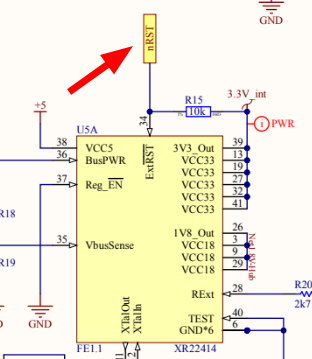

Ich habe hier ein CM4 und ein FE1.1(Hub) verbunden.
Läuft auch alles super mitlerweile.
https://datasheets.raspberrypi.org/cm4/cm4-datasheet.pdf
https://elinux.org/images/e/ee/FE11-datasheet.pdf

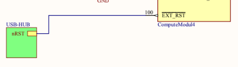

Doch im Design hatte ich mir folgende Verbindung vorgesehen (die ich bis
gerade unterbrochen hatte)
Setze ich nun den letzten 10k, so bootet das Gerät nicht mehr.
Daher würde ich gerne verstehen, was die beiden Hersteller sich dabei
gedacht haben und ob ich diese zu einem sinnvollen (optionalen) Nutzen
verbunden und zum Laufen bekomme!?
Bescheibung vom CM4 PIN100:
nEXTRST =  Output Driven low during reset Driven high (CM4_3.3V) once
CM4 CPU has started to boot

Habe ich hier etwas aus den beiden Datenblättern falsch interpretiert
und diese beiden sollten gar nicht zusammen, oder ist der vorgeschlagene
PullUp persee falsch?
Ich könnte mir noch vorstellen, dass es etwas damit zu tun hat, dass der
Hub seine 3.3V selbst erzeugt, oder dass der PI einfach beim bestromen
keine externen Eingänge haben darf.
Doch irgendwie muss man den Widerstand setzen können, oder nicht?

Sicher, dass das Signal nEXTRST ein 3.3V Signal ist? Ja, da steht in
Klammern der Hinweis „CM4_3.3V“, aber heißt das auch das Signal selber
hat 3.3V?
Was ich auch schon beobachtet habe (weiß aber nicht, ob das beim CM4
auch so ist), dass diese Ausgänge teilweise sehr schwach dimensioniert
sind. Kann also sein, das der PU schon zu niederohmig ist. Also mit dem
Scope schauen, ob überhaupt vernünftige Pegel zustande kommen.
Bitte nicht sagen, dass kein Scope zu bekommen ist...
