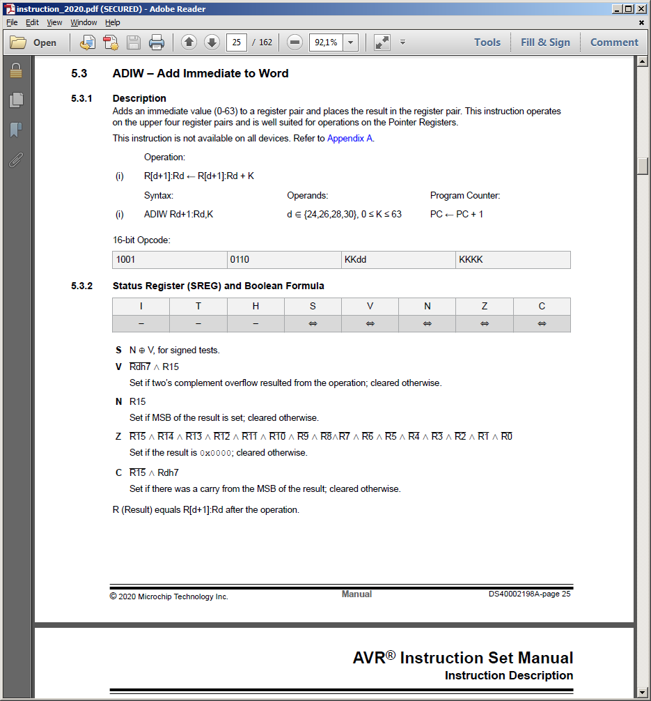

Nach dieser Erkenntnis wäre es vermutlich sinnvoll, wenn ich meinen
EEPROM_write und EEPROM_read auf die Nutzung von ZH/ZL umschreiben
würde, dann spar ich mir die Kopiererei...
Weiss jemand, wo das mit der Werte-Obergrenze beim adiw dokumentiert
ist?

Gast #6585764
S. Landolt schrieb:
> Mir ist ohnehin nicht klar, was sich Atmel bei den Befehlen adiw und
> sbiw gedacht hat - nie schneller als subi sbci, und nur im Fall 0..63
> kürzer.
Naja, früher(tm) gab es die Instruktionen überhaupt nur für den
Immediate-Bereich 0..63. Ist das heute anders?
Und der Vorteil der adiw, subiw war natürlich wirklich die Ersparnis von
Flashspace. Das, was die C-ler als "Zeigerarithmetik" betiteln, läßt
sich damit bezüglich des Platzbedarfs wirklich ganz ordentlich
eindampfen, aber auch der Zugriff auf Datenstrukturen im Flash, denn
leider gibt es für (e)lpm ja keine indizierte Adressierung mit Offset,
da ist man zur exzessiven Nutzung von "Zeigerarithmetik" von Haus aus
gezwungen.
