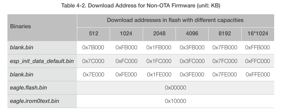

Ich möchte einen ESP-07S (mit ESP8266?, 4M, kein OTA, kein Dateisystem)
mit einem eigenen Programm flashen -- allerdings sollen alle sonstigen,
"fixen" Teile der Firmware bestehen bleiben. Im Prinzip möchte ich also
nur die AT-Befehle ersetzen.
Dazu verwende ich nicht Arduino oder das esptool, sondern den
esp-serial-flasher, welcher den ESP-Bootloader und die serielle
Schnittstelle verwendet.
Zum Flashen finde ich im SDK Quick Start Guide die angehängte Tabelle.
Ich weiß nicht, was genau eagle.irom0text.bin bezeichnet, aber im
OTA-Fall ist dieser Bereich mit User1 und User2 bezeichnet. Kann ich
daraus schließen, dass der Bereich 0x010000 bis 0x3fc000 für eigene
Programme zur Verfügung steht? Und dass die restlichen Flash-Bereiche
nicht angepasst werden müssen, wenn mein Programm an Adresse 0x010000
startet?
Und wie bekomme ich eine vorgegebene Startadresse beim Kompilieren hin?
Oder erzeugt bspw. ESP-Arduino automatisch Code für 0x010000?
