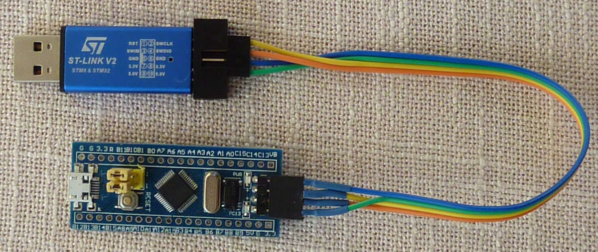

von Rudi D. (rulixa)
Sebastian H. schrieb:
> Ich habe es inzwischen per Software behoben.
> OTG_FS_GCCFG |= OTG_GCCFG_NOVBUSSENS | OTG_GCCFG_PWRDWN;
> OTG_FS_GCCFG &= ~(OTG_GCCFG_VBUSBSEN | OTG_GCCFG_VBUSASEN);
> Nachdem libopencm USB initialisiert hat.
Bitte um detailliertere Angaben, da ich mich auch mit der Nichterkennung
herumschlage, incl. 1k5.
1. in welche Software eintragen
2. Wie initialisiert man libopencm USB
Will gerade die Arduino IDE auf BluePill erweitern, was ohne Probleme
funktioniert. Muss aber die .bin exportieren und mittels ST-programmer
via ST-Link in den BluePill übertragen.
Auch den Bootloader für Version PC13 kann man so flashen.
Ziel ist den BluePill nur in der Arduino-IDE zu flashen. Ich brings zwar
s.o. zusammen, gefällt aber nicht.
Übrigens ist mein ST-Link richtig beschriftet und auf den BluePills sind
Chips mit ST Aufschrift bestückt..
