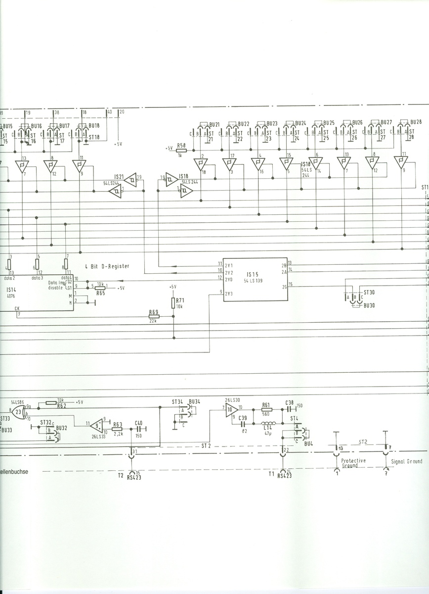

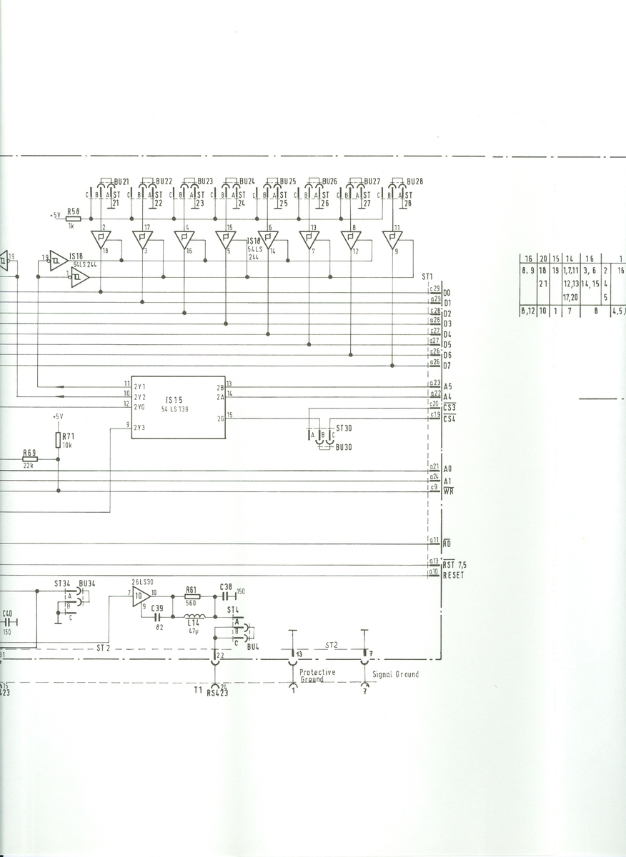

Ich habe einen Kurzwellenempfänger der Firma AEG Telefunken der mit
einer Seriellen Schnittstelle ausgerüstet ist. Seit drei Wochen versuche
ich nun die Schnittstelle zum Laufen zu bringen. Es ist keine einfache
Schnittstelle sonder sie kann verschiedene Normen und kann auch in einem
Bus System betrieben werden. All das brauche ich nicht. Ich will einfach
nur eine einfache Schnittstelle. Ich will nur das USART Ic und die
Treiber IS lassen und den rest auslöten. Kann mir da jemand helfen?

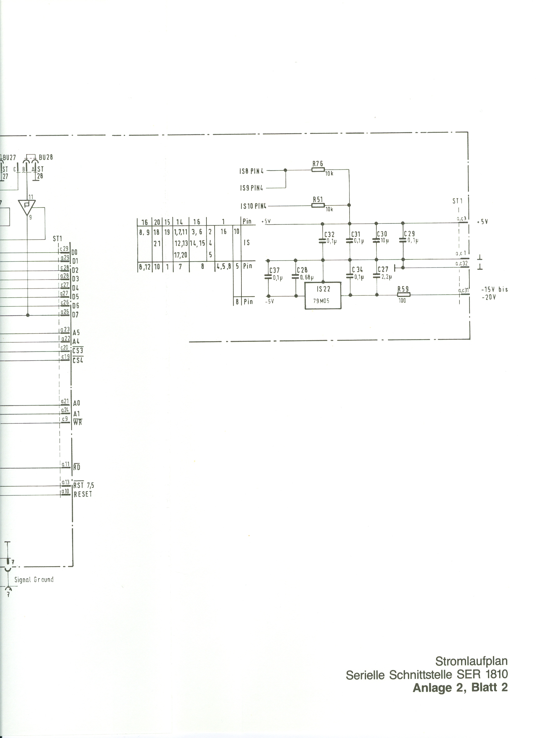

Interessanter ist die Frage ob in Deinem Empfänger eine SER1810 oder
eine SER1800 rein muss. Die beiden Karten hatten unterschiedliche UARTs.
Falls es sich um eine E1800/3 oder E1800A(D) handelt muss es auf jeden
Fall die SER1810 sein. Bei einem alten E1800 eher die SER1800.

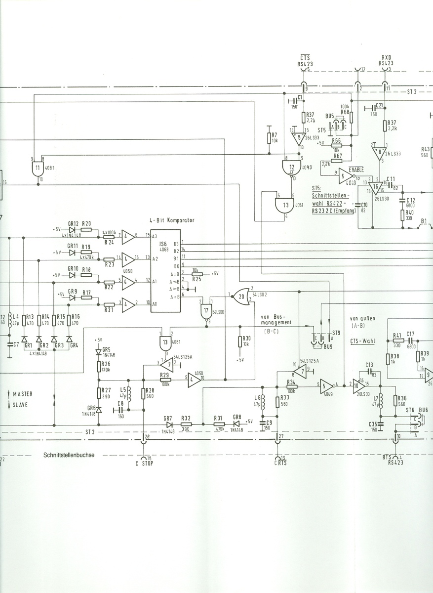

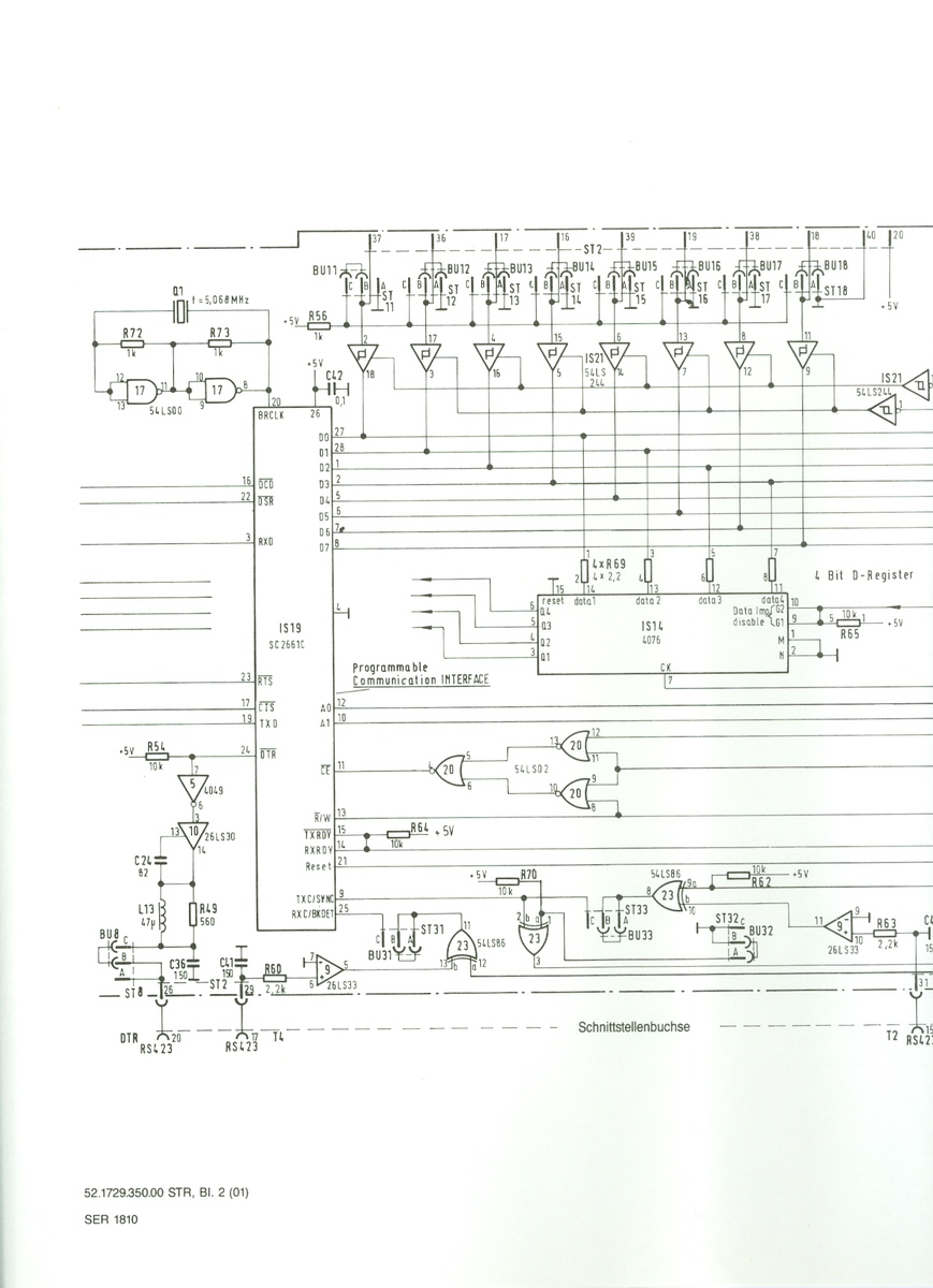

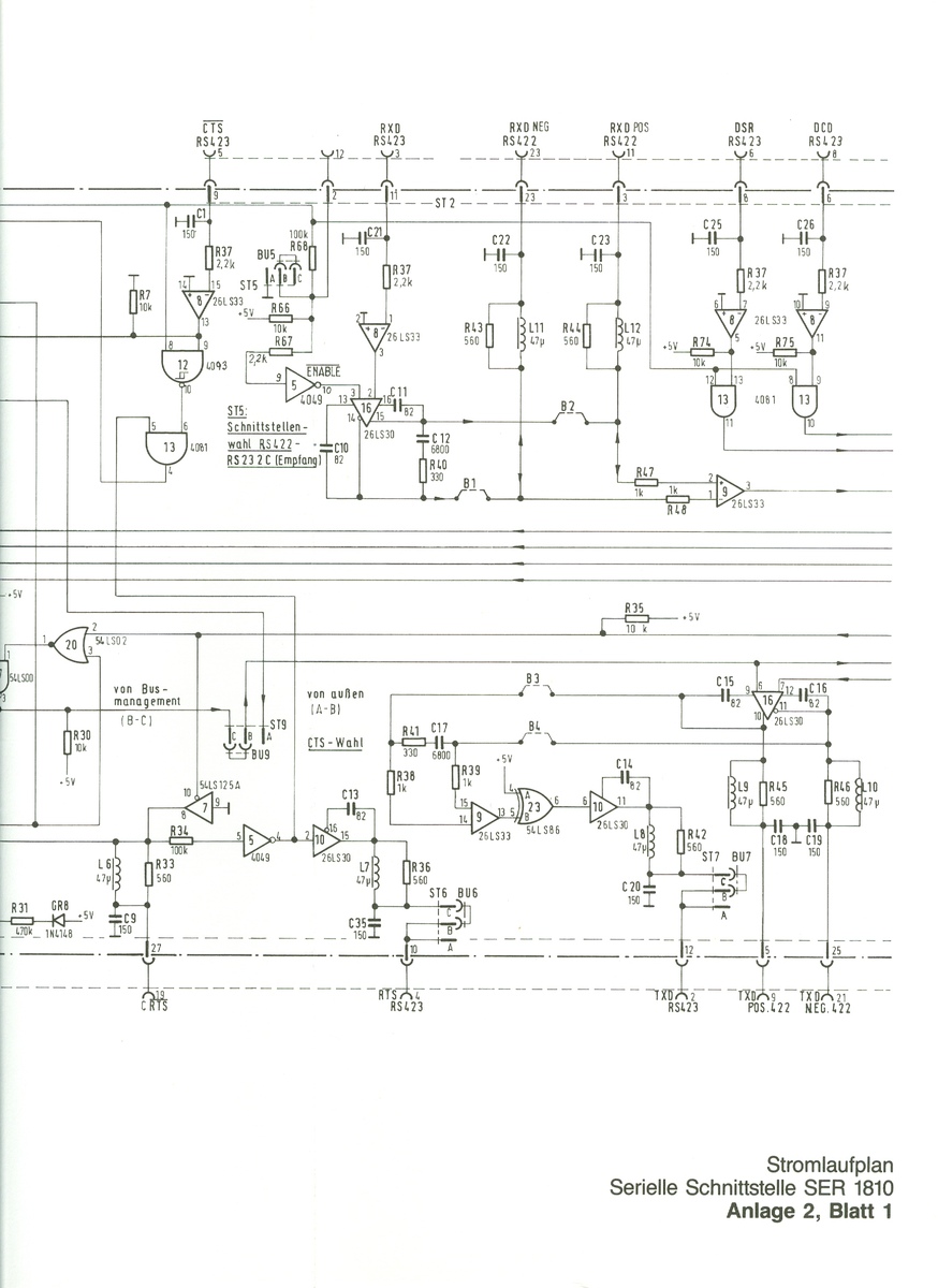

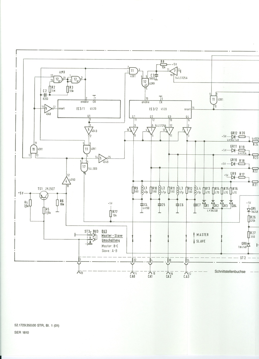

Ups da hast du mir aber einen ganz schön vor den Latz geknallt. Also
nochmal ganz langsam .Ich habe einen Telefunken E1800/3 und da gehört
definitiv die Schnittstellenkarte SER 1810 rein. Ich habe mitlerweile
aus Bediengeräten 4 Stück ausgebaut. Das Einbauen ist auch kein Problem.
Bei den Jumpern gibt es da schon widersprüchliche aussagen. Zu erst habe
ich die empfohlenen Jumper gesetzt das ging nicht .Es gibt eine art
Loopback Test den Telefunken beschreibt da kommt immer die Fehlermeldung
E66 Cts Signal falsch. Ach die beiden Verkabelungsarten die Telefunken
vorgibt gehen nicht. Nachdem ich mittlerweile schon drei Wochen am
ausprobieren mit Jumpern und Kabel bin habe ich mal an einer Karte
angefangen die IC s auszulöten die für den reinen Busbetrieb sind ,das
werde ich sowieso nie brauchen. Ich will eine reine RS232 Schnittstelle
ohne Master /Slave betrieb. Hast du das schon mal gemacht oder kennst du
das auch nur von der Theorie. Sollte so gehen...... Der Ton macht die
Musik..........

Habe ich schon gemacht! Ich habe einen 1800D(A) und einen 1900/3. In
letzterem ist auch die SER1810 drin, und die läuft mit meiner eigenen
Software. Ich werde morgen mal in den Unterlagen wühlen.
