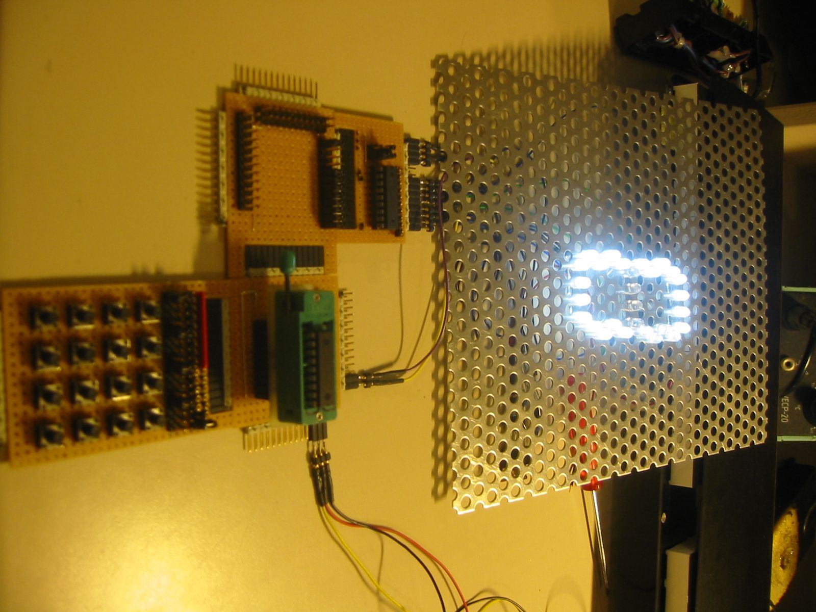

#397791
der gesuchte fet kommt jetzt in dieser kleinen testschaltung zum einsatz. vielen dank für die infos. maddin
#397792
Mein Gott, wie schaffst du es, deinen Arbeitsplatz derart steril zu halten?? Ich stell mal lieber kein Foto rein :-)
#397793
Hey, ich habe mittlerweile ein kleines hochregal mit 100derten von sortimentskästchen. und doch nur die bauteile da die ich zum arbeiten brauche... das gliedert sich mittlerweile in so viele teilbereiche telekommunikation netzwerk pc technik (wenig) licht und steuerung 230V Dimmen schalten usw... messen und vor allem, habe ich schon vor jahren angefangen mir eine entwicklungsumgebung zu schaffen, die es erlaubt unabhängig vom eingesteten prozessortyp habe da jetzt mittlerweile 4 pic atmel fujitsu renesas schnell und mit wenig zeitaufwand in jedem stadium einer entwicklung einen testaufbau zu generieren... wenn ich dort keine ordnung halten würde- würde ich nichts wiederfinden :-) maddin ps.: wenn ich ein foto mache, mache ich das auf einer freien stelle (habe 3 1.8meter schreibtische mit unterschiedlichen ausstatungen 1) rechner ossi messgeräte programmer 2) netzteile lötkolben lötzubehör lupenlampe 3) heißluft bohrer tischkreissäge feilen/hammer usw.. wenn man das von unten nach oben liest, kann man damit ungefähr den verlauf einer entwicklung durchziehen im rücken habe ich dann passend das materiallager) - an der noch ein wenig platz ist:-) .
