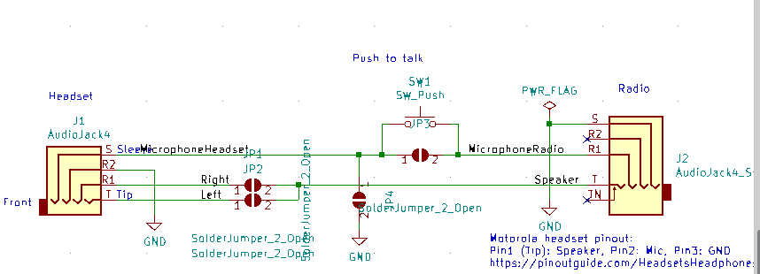

ich habe ein Cobra AM845 Funkgerät. An diese Funkgerät würde ich gerne
ein Headset anstecken:
https://www.amazon.de/gp/product/B06XCS95NG/ref=ppx_yo_dt_b_asin_title_o06_s00?ie=UTF8&psc=1
Hierbei habe die angehängte Schaltung entworfen. Wenn ich die Jumper JP1
und JP2 schließe, höre ich Ton auf den beiden Lautsprechern. Beim
Mikrofon liefs leider nicht so gut.
Wenn ich den Push to Talk Knopf drücke, sehe ich auf der zweiten Seite
dass jemand sendet, höre aber nur Rauschen.
Ich habe mal das originale Headset geöffnet und darin ist ein Electret
Kondensator Mikrofon und parallel dazu ein Widerstand (330Ohm) und ein
Kondensator.
Der Mikrofon Ausgang des Funkgerätes ist 2,7V und beim drücken des
Knopfes beim originalen bricht die DC Spannung ein und es ist nur mehr
ein AC Signal mit dem Oszilloskop Signal sichtbar.
Beim gekauftem Headset bricht die Spannung nur auf 0,9 V ein. Wollte es
bisher nur nicht öffnen, da ich es noch brauche.
Brauche ich bei diesem Headset einen zusätzlichen Verstärker oder gibt
es eine andere einfache Möglichkeit das Mikrofon zu nutzen?
