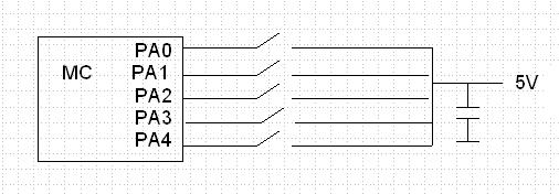

Nun wollte ich mal fragen, ob ich Taster an meinen ATmega auch wie im
Bild anschliesen kann?
Ich habe es bis jetzt so gemacht, dass ich immer vom MC-Pin einen
Schalter und einen Widerstand auf GND gelegt habe und dazu parallel
einen 1u Kondensator. So brauch ich ab viele zusätzliche Bauteile, die
könnte ich mir doch sparen, wenn ich es so wie auf meinem Bild mache.
Spricht da etwas dagegen? DANKE

Einen Widerstand brauchst Du nicht, der interne Pullup (ca. 10 kOhm)
funktioniert da prima! Eine Entprellung per Kondensator habe ich noch
nicht getestet, kannste ja mal ausprobieren und das Ergebnis hier
'reinstellen!
