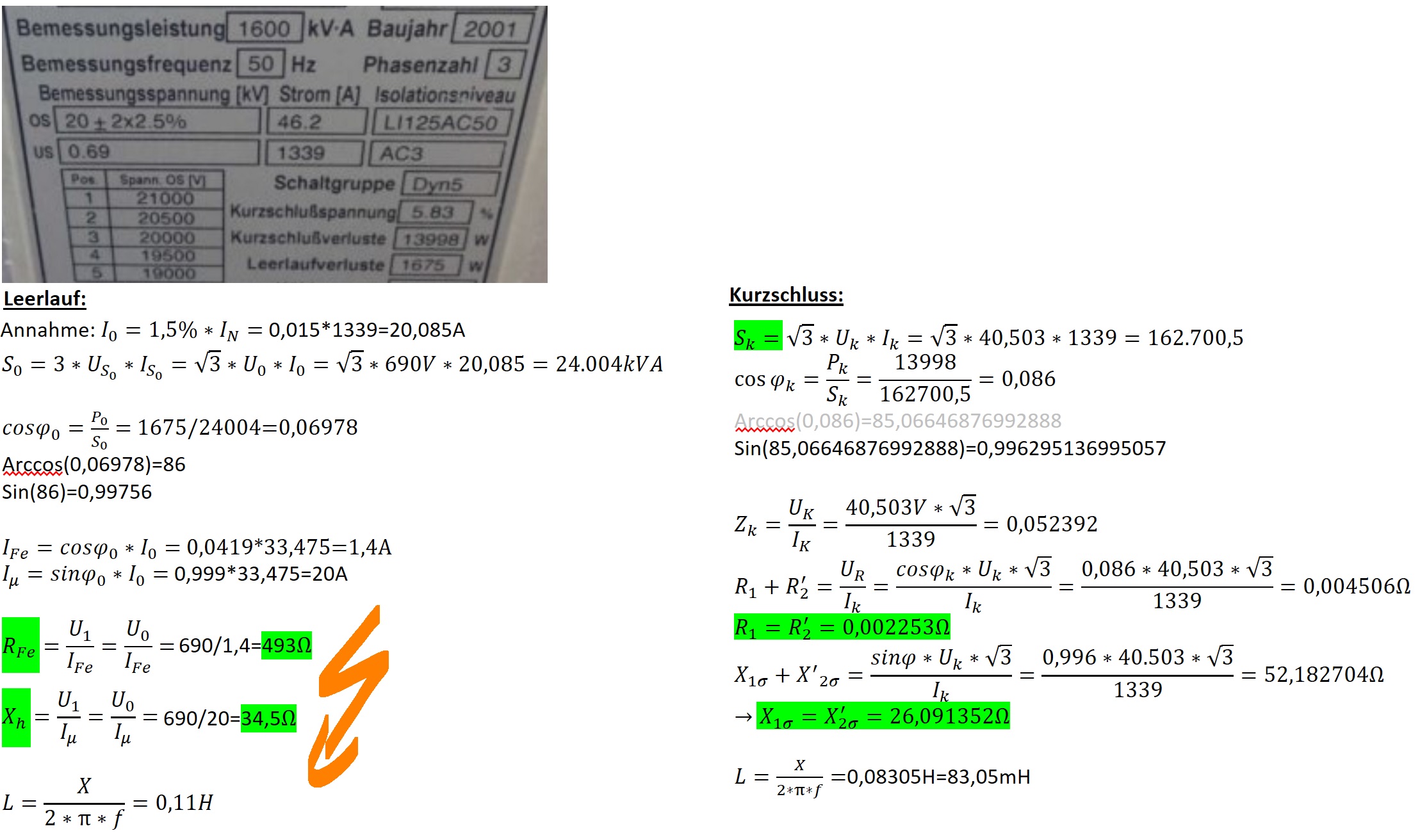

Hey alle zusammen,
ich versuche seit Tagen die Ersatzgrößen für einen Trafo zu berechnen.
Es geht um einen Step-Up Trafo für eine Windkraftanlage. Ich komme
einfach nicht weiter und vielleicht kann mir jemand weiterhelfen?
Ich habe das Typenschild und meine Berechnungen im Anhang.
Vielen Dank im Voraus und noch einen schönen Abend
Ich hätte eventuell sagen sollen, wo meine Probleme liegen.
Die Werte kommen mir sehr niedrig vor, besonders von X_h und R_Fe.
Deshalb vermute ich falsche Annahmen oder Rechenfehler.
Da auf dem Typenschild kein Leerlaufstrom angegeben ist, sollte ich laut
meinem Dozenten einen Prozentwert von 1-3 nehmen. Ist das realistisch
oder ist die Berechnung auch ohne Annahme möglich?
