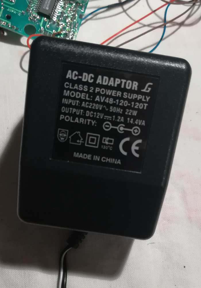

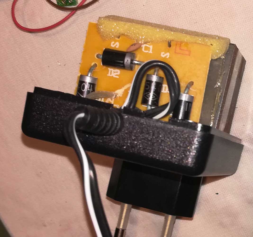

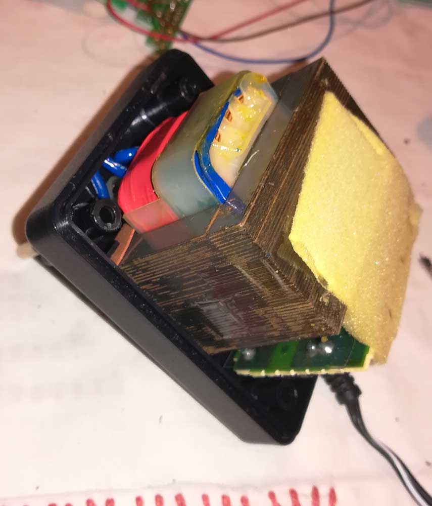

Kaktusbombe schrieb: > Wenn du es natürlich gnadenlos > kurzschließt, kannst du je nachdem auch mehr messen. Also mal Bilder her, Netzteil mit offenem Gehäuse und das Typschild.

Robuste alte Wandwarze - die dürfte die Misshandlung überlebt haben...

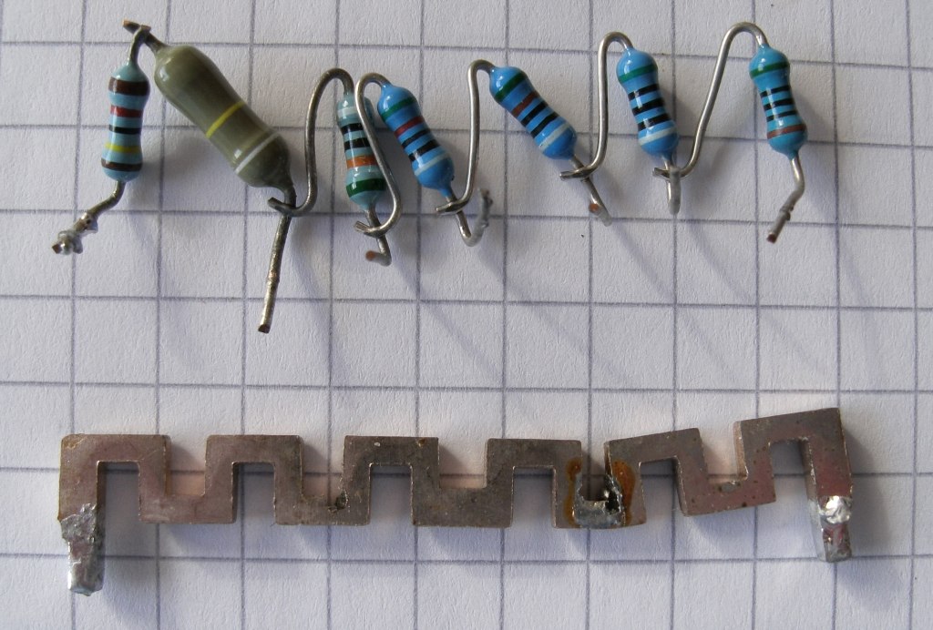

Kevin M. schrieb: > Bei der Strommessung > sind es wenige Milliohm wodurch die Spannung stark einbricht. Alleine schon an den Standardprüfspitzen hast du gewöhnlich einen Überganswiderstand von etliche Milliohm. Der Shunt im Multimeter kommt noch dazu. Nix mit "wenige Milliohm".

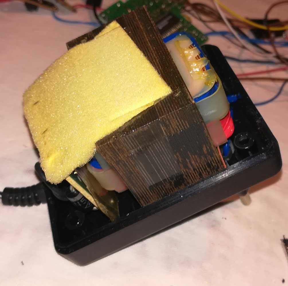

Ben G. schrieb: > @ Manfred > Ai Ai Captain Sir. Danke! Ich sehe da einen klassischen Trafo und eine Brückelgleichrichter. Es gibt keinerlei Elektronik, die die Spannung regelt oder gar den Strom begrenzt. Damit passt es, dass Du ohne Last deutlich mehr als 12 Volt misst, die 12 Volt ergeben sich nur bei Nennlast, also 14 Watt. Hast Du Autolampen in der Sammlung, zum Test mal etwa 15 Watt anlegen? Da das Ding keine Strombegrenzung hat, kann ich mir auch die 5 Ampere vorstellen, wenn Du es mit der Strommessung kurzgeschlossen hast. [Zitat entfernt] Dieter D. schrieb: > Das sieht nach Multimeter mit verdammt schlechten Kabeln aus. Wie das? Im Einganspost schrieb Ben, dass er 5 Ampere gemessen habe - dass kann durchaus der Bereich sein, wo der Trafo nicht noch mehr kann. Ben G. schrieb: > Netzteil scheint auch noch zu funktionieren. Habs ganz kurz getestet > (unter Last) Das Netzteil wird es überlebt haben. Welche Last?
