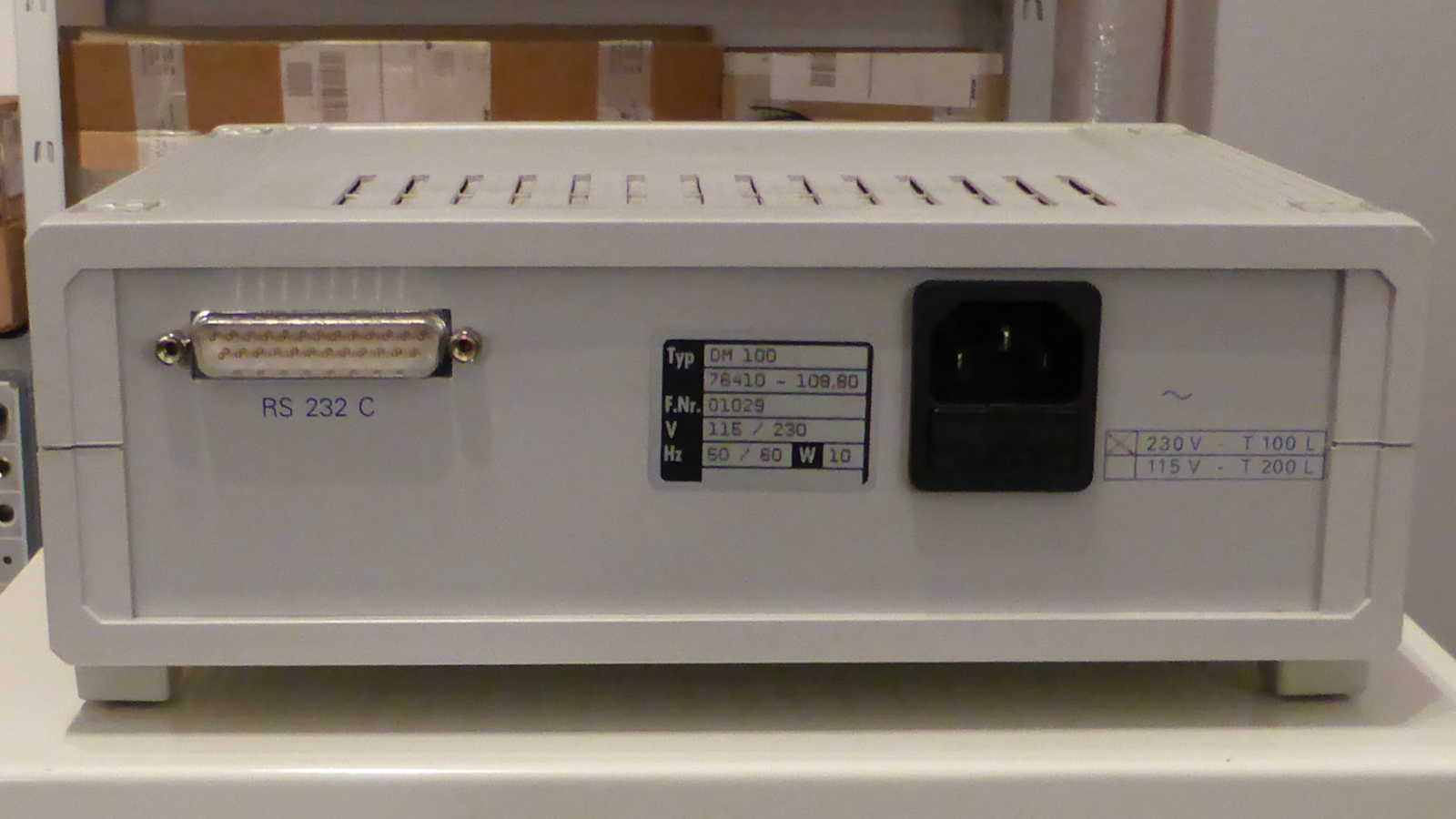

Verschenke gegen aufgerundetes Porto: Grundig DM 100 Digitalmultimeter
in defektem Zustand.
Die technischen Daten kann man dem Handbuch entnehmen, das ich hier
temporär zur Ansicht abgelegt habe:
https://www.mariohellmich.de/muelltonne/Grundig-DM100_ger.pdf
Das Gerät müsste Baujahr 1994 sein und hat hier längere Zeit ungenutzt
gestanden. Die Hauptplatine ist mit Kunststoffschrauben auf
Kunststoff-Abstandsbolzen montiert. Die Schrauben haben mit der Zeit
Ihre Köpfe verloren (Fehlkonstruktion) und die Bolzen sind bröselig
geworden, so dass die Platine lose um Gehäuse herumgeschlackert ist. Da
ich das Ding abgeben wollte, habe ich die Bolzen geflickt und die
Platine mit Metallschrauben befestigt.
Beim Testen zeigte sich, dass die Gleich- und Wechselspannungsbereiche
>= 20V nicht funktionieren. Keine Ahnung, ob das durch die
Schraubentauschaktion gekommen ist, oder ob ein Defekt infolge der losen
Platine vorliegt. Die Metallschrauben sollten zumindest keinen
Kurzschluss verursachen (passende Isolierscheiben habe ich verwendet).
Die Prozessoren auf der Front- und Hauptplatine laufen jedenfalls,
ebenso der A/D-Wandler. Wenn ich das richtig sehe, sitzt davor nur noch
ein Dickschicht-Widerstandsnetzwerk, das mit Relais zur Bereichswahl
beschaltet ist, und etwas Schtzbeschaltung. Wenn man einen Schaltplan
auftun kann, sollte eine Reparatur eigentlich leicht machbar sein.
Ich habe jedenfalls keine Zeit und keine Lust, daran weiter
herumzureparieren. Der Aufbau ist nicht gerade servicefreundlich.
Das ist eigentlich ein ganz nettes und genaues 4,5-stelliges Multimeter,
und hat sogar einen 200 µA-Gleichstrombereich mit 10 nA Auflösung. War
1994 etwas richtig feines. Einzig die automatische Bereichswahl ist für
heutige Verhältnisse ziemlich lahm.
Versand per DHL. Bis 5 kg müsste reichen, d.h. EUR 5,99 innerhalb D.
E-Mail, falls die Foren-PN nicht funktioniert: mario.hellmich@web.de.
