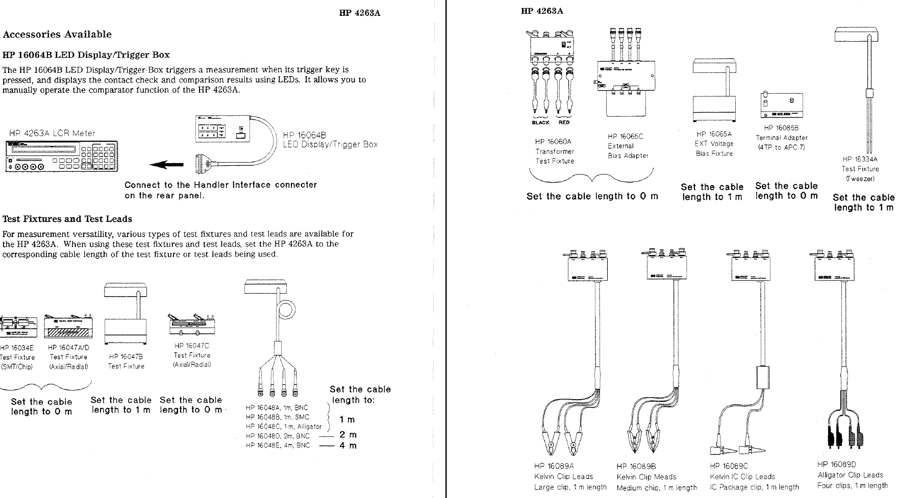

ich möchte eine SMD Fixture von Gw Instek an ein LCR-Meter anschließen,
das aber nicht von Gw Instek ist. Damit das passen kann, müssen
natürlich die vier BNC-Buchsen den richtigen Abstand haben.
Meine Frage: Kann bitte jemand, der ein Gw Instek LCR-800/6000/8000G
hat, so lieb sein, für mich nachzumessen, ob die BNC-Buchsen einen
Abstand von 22mm haben (also dreimal 22mm, gemessen von Buchsenmitte zu
Buchsenmitte)?

Erstaunlicherweiße, sind die Abstände in der Regel gleich, genauso wie
19mm bzw. 3/4“ (19,05mm) bei Bananenbuchsen.
Der Abstand der BNC Buchsen könnte 7/8“ sein (22,25mm).
Weiß jemand ob es da zufällig ne Norm gibt, bzw. woher diese Maße
kommen?

@René F.
Ich glaube, dieses "Einheitsmaß" entstand durch HP. Viele andere haben
das dann mit ihren LCR-Messgeräten nachgebaut.
Der Abstand ist 22,0 mm. Kein zölliges Maß.
