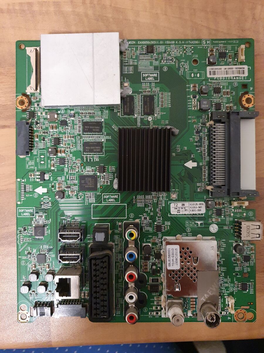

ich habe ein Problem mit meinen LG 65uf6809. Und zwar kommt kein
Videobild mehr, es ist nur noch ein Standbild wie auf dem Foto zu sehen
ist, aber der Ton funktioniert und das ist egal ob über HDMI, TV etc.
der Ton funktioniert einwandfrei genauso einwandfrei wie das Menü...nur
kein bewegtes Bild... An was kann das liegen hat jemand von euch eine
Idee?

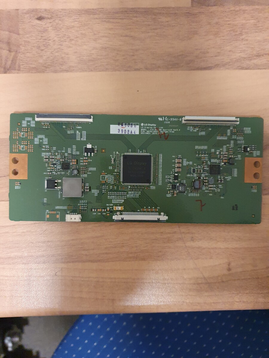

Check erstmal die Einlötsicherung auf dem T-Con Board (passenderweise
Apollo 15 genannt :-P ). Putze und stecke das Flachbandkabel zum T-Con
richtig in die ZIF Sockel.
LG Fernseher leiden ab und zu unter schlechten Lötungen unter den BGA
Chips. Viel kann man da nicht machen, manche Leute backen die Platinen
im Backofen nach:
https://zedic.com/lg-42dl550-fix-repair/
Musste ich bei meinem 32 Zoller auch mal machen, hat aber nur ein Jahr
gehalten.
