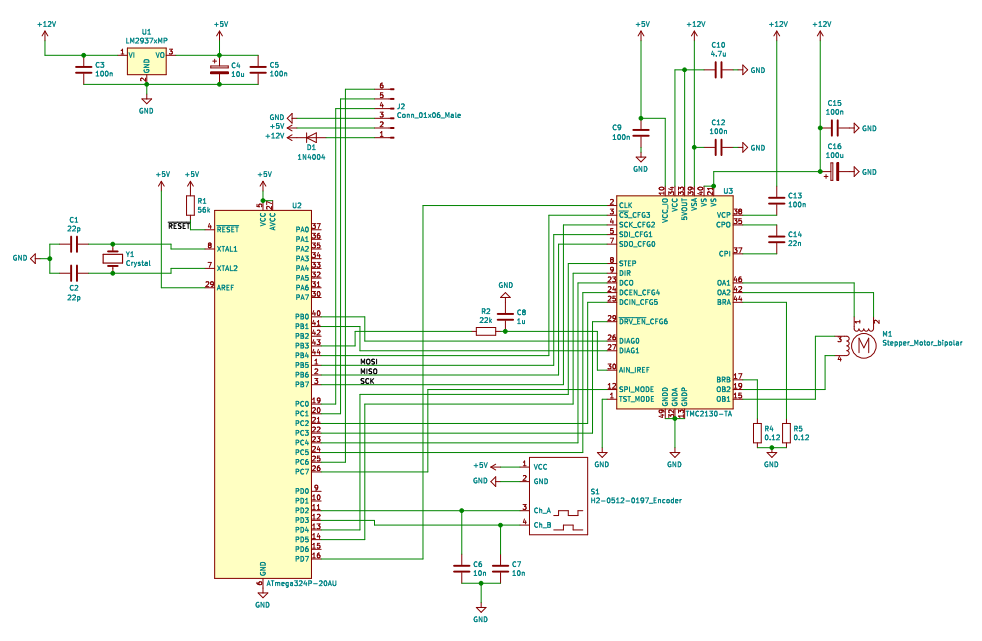

Hallo!
Ich nutze einen ATmega324 mit dem TMC2130, um einen 3D-Drucker-Stepper
zu steuern.
Aktuell verwende ich den Treiber im Standalone-Mode (SPI_MODE=0) mit der
folgenden Konfiguration:
  cfg0 = 1
  cfg1 = 0
  cfg2 = 0
  cfg3 = 0
  cfg4 = 0
  cfg5 = 1
  cfg6 = 0
Und den STEP-Eingang des Treibers toggelt der AVR mit 10Hz. Jedoch
bewegt sich der Stepper kein Stück, es wird auch kein Strom verbraucht.
Jedoch ist der DIAG0-Ausgang auf HIGH, es wird also ein DRIVER_ERROR
signalisiert. DIAG0 bleibt auch auf HIGH, wenn ich den Leistungsteil
abschalte (DRV_ENN_CFG6 = 1).
Hat jmd Erfahrung mit dem TMC2130 und hat eine Idee, was die Ursache für
den DRIVER_ERROR sein kann?
Gast #6603601
Ergänzung zum Schaltplan:
Der CLK-Eingang des TMC2130 wird vom ATmega auf LOW gezogen.
Der AIN_IREF-Pin soll später ein PWM-Signal liefern, ist aktuell aber
als µC-Eingangspin (ohne Pullup) konfiguriert.
Der DRV_ENN_CFG6-Eingang (Driver Enable) ist auf LOW.
