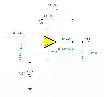

Stabilitätsprobleme mit dem OPA4332
Gast #6600516
ich habe eine Schaltung entworfen mit der ich über R1 einen
Konstantstrom definieren kann. R2 ist ein unbekannter Kabelwiderstand
und kann von sehr niederohmig bis sehr hochohmig variieren.
C1 kennzeichnet die maximal auftretende kapazitive Last. Ich habe schon
ein paar Stabilitätsnetzwerke ausprobiert, aber aufgrund der jeweils
unbekannten Rückkopplung fällt es mir schwer den richtigen Ansatz zu
finden.
Ich wollte mal das geballte Forumwissen fragen, was es noch für
Möglichkeiten gibt und wie ich die schnell umsetzen kann.
R3 und C3 war lediglich ein Versuch.
VG1 ist in echt eine 1V-Referenzspannungsquelle. Der Konstantstrom kann
von 10mA bis 1uA eingestellt werden. In der angehängten Simulation ist
eine hochohmige Messung zusehen.
Mit einem nicht gezeigen Messverstärker wird die Spannung zwischen Vx
und VF1 gemessen.
LG der Drops
