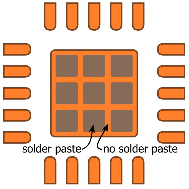

Dann ist die Pastenschablone falsch.
Die sollte immer so ausgelegt sein, dass möglichst die passende Menge an
Paste auf thermal Pads gedruckt wird, oft auch mit Stegen. Sonst
schwimmt der Chip zu hoch über dem thermal Pad und es kann Problem an
den Pins geben.
https://www.allaboutcircuits.com/technical-articles/stencil-design-for-exposed-pad-packages/

Bzgl Vias im Diepad: üblicherweise gestaltet man die Pastenmaske so,
dass man nicht direkt in die Vias reinrakelt. Z.B. mehrere Kästchen
Paste, und dazwischen die Vias.
