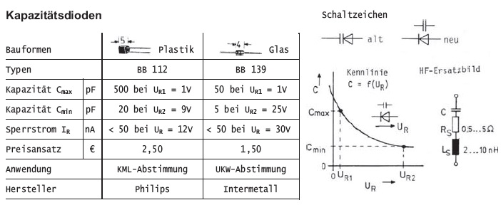

ich suche für die beiden Kapazitätsdioden im Anhang äquivalente
Entsprechungen in SMD-Technik!
Insbesondere für die BB112 mit ihrem deutlich größeren Kapazitätsbereich
habe ich bisher keine SMD-Version gefunden. Gibt es überhaupt
SMD-Kapazitätsdioden für AM-Anwendungen? Diese müssten von ihrer Bauform
her aufgrund der verhältnismäßig großen Kapazität ja doch recht groß
ausfallen...

Ich hätte BB130 anzubieten, braucht aber ca 20 bis 25V um
auf sehr kleine Kapazitäten zu kommen. Ansonsten sehr geiles
Teil wenn man das garantierte Kapazitäts-Verhältnis von
mindestens 23 betrachtet. Kein SMD-Teil, aber das braucht man
bei diesen Anwendungs-Bereichen auch nicht wenn ein bisschen
Platz ist.
