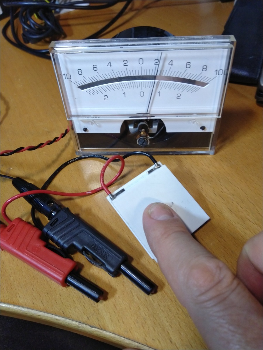

#6604830
Schneller Test mit 'nem (4cm)² TEC und einem +-25µA Analoginstrument:
kurzes Antippen (~1s) mit der Fingerkuppe genügt für einen 1µA (einen
Teilstrich)
Ein 3mm Pt100 steigt bei auch etwa 1s messzeit nicht 0,5°
(Beides ausgehend von Raumtemperatur (~22°)
TEC zwischen die Finger, gewinnt der Daumen :)
Gast #6604862
Das klappt ja wunderbar. So viel Ausschlag, obwohl nur ein kleiner Teil
der Oberfläche berührt wird. Jetzt noch mit dem Handballen die ganze
Fläche erwärmen, und auf der Rückseite angemessen kühlen...
Anzumerken wäre, dass das Instrument nicht einen besonders geringen
Strom, sondern eine besonders geringe Spannung anzeigen können muss,
wenn eine höhere Empfindlichkeit gewünscht ist. Die Ströme bleiben so
klein, dass das mit wenigen Ohm sehr niederohmige Peltier-Element
praktisch im Leerlauf betrieben wird.
