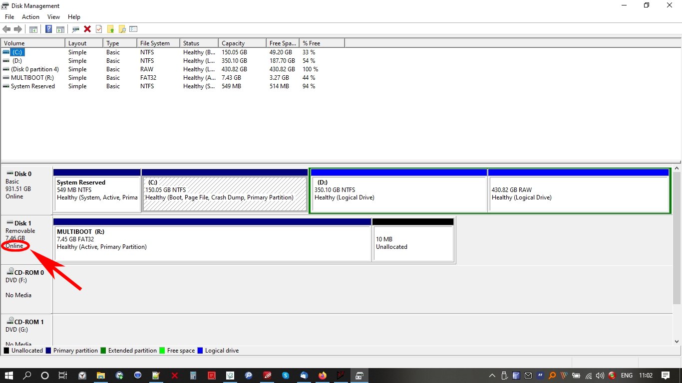

Hallo, ich habe ein riesen Problem mit meiner zweiten Festplatte. Ich
kann da nicht mehr drauf zugreifen! So als ob sie weg wäre. Es ist die
DT01ACA100 1TB Festplatte von Toshiba! Hilfe! Ich benötige die
Festplatte DRINGEND! Windows 10 pro mit aktuellem Build. Monitor ist 24"
mit HDMI und einer GForce RTX 3080. Bootfestplatte läuft und Startet
WIndows. Aber andere Festplatte Laufwerk D ist nicht mehr da.

Hallo
Wenn deine Win 10 Einstellungen und Design einigermaßen "Normal" sind
und das System aktuell gehalten wurde:
Rechtsklick auf das Windowssymbol was man meist in der Taskleiste unten
ganz links findet.
Es öffnet sich ein dreigeteiltes Menü.
Im oberen teil des Menü findet man dann den Eintrag
"Datenträgerverwaltung" - dort ein einfacher Linksklick (also das
normale klicken) und etwas Geduld - wobei bei zwei HD das in maximal 5
Sekunden ausgestanden sein sollte - hier mit insgesamt 6 Physikalischen
Datenträgern aka Festplatten dauert das gerade mal 4 Sekunden.
Wenn du es kannst mache dort einen Screenshoot und füge ihn als Anhang
deinen nächsten Beitrag im Thread an.

Wenn ich deinen ersten Post nochmal lese, dann wird daraus nicht
vollständig klar ob das überhaupt zwei Festplatten sind oder D nur eine
Partition auf der funktionierenden Systemplatte ist. Es könnte auch
sein, dass du Partitionen für Festplatten hältst.
Könntest du das mal klarstellen?
Aber gerade wenn das nur eine Partition ist wäre ein Blick in die
Datenträgerverwaltung um so wichtiger.

Gast #6604174
Johnas schrieb:
> Ich
Wie schon erwaehnt wurde:Datentraegerverwaltung starten und checken ob
HDD erkannt ist.
Wenn du nicht als Administrator angemeldet bist:
rechte Maustaste auf dem Windows Startbutton und "Option "Run" (hab hier
alles auf Englisch...) klicken, DISKmgmt.msc eintippen und
Administratorpasswort eingeben.
Sollte die HDD auftauchen,checken ob sie "online" oder "offline"
ist.Rest duerfte selbsterklaerend sein.Sollte sie aus welchen Gruenden
auch immer offline sein,dann auf online setzen.Sie sollte dann einen
Laufwerbuchstaben haben.Ist die Platte aus einem Fremdrechner entnommen
worden (hab die postings nur ueberflogen) dann gibt es moeglicherweise
auch Probleme mit Zugriffsrechten(NTFS....)
Danach dem Forum mitteilen was Sache ist......
