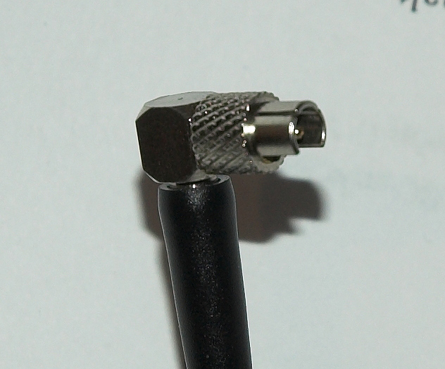

Ich brauch mal eure Hilfe: Ich benötige einen HF-Stecker für eine
Antenne zum Löten oder Crimpen, soweit so gut. Jetzt ist mein Problem
das ich nach Suche bei einigen Elektronikhändlern nichtmal das gleiche
Modell finden konnte. Es scheint nicht das Gängiste zu sein, aber in
der Hand hatte ich sowas schonmal.
Wäre nett wenn ihr euch mal das Bild im Anhang anschauen würdet,
vielleicht kennt der eine das auch und sagt mir die Bezeichnung.
Um das Teil nochmal kurz zu beschreiben: kreisrunder Mantel, mit Kerben
zur Federung, in der Mitte ein dünner kontakt; freistehend. Keine
Gewinde, reiner Schnappverschluss... sieht ähnlich aus wie
Lucent-Anschluss von WLAN-Antennen bloß 3x so groß.
Seppel
Könnte MCX sein
Da scheint aber ein Segment abgebrochen zu sein
http://www.hubersuhner.com/mozilla/products/hs-p-rf/hs-rf-product-search/hs-sup-search-prod-rf-con-2g.htm?applied=1&search=&display=12&unit=si&step=1&vt=12417
wenn der Link nicht geht, "MCX" suchen.
oder auch von Morat und Söhnen:
http://www.imscs.com/home/index.htm
ebenfalls unter Products - coax-connectors -> MCX
